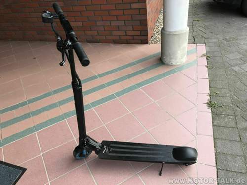

Ich hatte auch das Problem mit der ständig leeren Batterie und ca. 1 km Arbeitsweg. Dazu noch Standheizung im Winter......
Habe heute Ladestrom bei 14,2 V abgelesen, das scheint gut zu sein.
Fahre jetzt nur noch längere Strecken und habe mir für den Arbeitsweg einen EGRET One V3 zugelegt.
