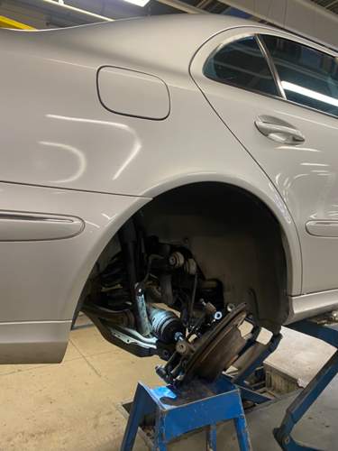

Gestern war es soweit, die Sch... Reparatur haben wir gemacht, und siehe da, es sind und waren von Anfang an die ABS/Impulsringe ,endlich leuchtet nichts mehr ????????????
Img-20230104-wa0002
Img-20230104-wa0008
Img-20230105-wa0000
Ja Glückwunsch
Aber ich hatte recht die arbeit ist super sch…..
Aber das Ergebnis macht es wieder gut
