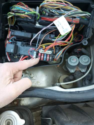

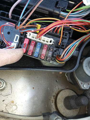

Welche Nr hat die SI ?
Ich meine, es ist die Nr 9. Von links die erste Sicherung (in der zweiten Position, die erste Position ist nicht bestückt).
Morgen bei Tageslicht schau ich nochmals und reiche die Nummer nach.
Die Sicherungsnummer ist nicht lesbar, der freie Schacht links daneben hat die Nummer 8.
Siehe Foto. Beste Grüße
1000028665
1000028664
Links neben deinem Finger ist ein Weißer 2 Pol Stecker zieh den ab Kurzschluss noch vorhanden da nach?
Bei dem weißen Stecker ist kein Kurzschluss zu sehen.
Nebenbei, es ist der Stromkreis Nr. 5. (Habe bei einem anderen W210 nachschauen können.
Viele Grüße
db-alt
Kannst du das umsetzen was hier oben steht ? Ja/Nein
@db-alt schrieb am 5. Februar 2025 um 21:34:35 Uhr:
db-alt
Der Kurzschluss war nur ein einziges Mal da. Nach dem Öffnen des Deckels vom Sicherungskasten hatte ich sofort gesehen, daß die Sicherung geflogen war. Mit der neuen Sicherung startet der Motor ohne Probleme. D.h. ich weiß die Ursache nicht.
An den Steckern, Relais in dem Kasten kann ich nichts feststellen.
Gut all so nein dann machen wir es kurz die F 5 ist für den Lenkwinkelsensor (Fehler unwahrscheinlich) Steuergerät Getriebe (Fehler nur bei Öleintrag im Steuergerät) und Lüfter E-Box (Wahrscheinlicher Fehler) (Der weiße Stecker)
