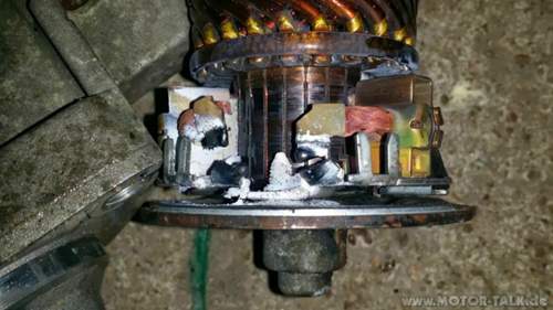

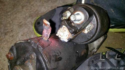

Also der Anlasser ist schonmal ein Problempunkt, dieser wird (hoffentlich) heute noch gewechselt und dann mal sehen ob er wieder anspringt.
Kabelbruch
Durchgebrannt
