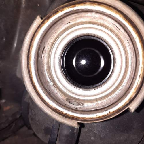

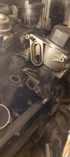

ich hatte das gleiche Problem mit mein S210 E240 mopf (also auch der M112 maschine) der tausch des gesamten olkuhler samt O ringe hat das problem gelost. Mann kann auch nur die O Ringe tauschen, aber der olkuhler marke Pierburg hat ca. 45 euro gekostet und nach 254.000km laufleistung genau der richtinge wahl. Kopfdichtung halte ich fur sehr unwahrscheinlich. Grusse aus NL
Pierburg Olkuhler
Der ausbau

das ganze Kühlwasser ablassen (ca. 9 ! liter) deckel vom kühlwasserbehälter abschrauben. Dann die ablassschraube am kühler öffnen (bedingt empfehlenswert weil das kunststoff aushärtet und brecht) ich habe der untere (dicke) kühlwasserschlauch gelöscht, wasser abfliesen lassen (beachten !!! ca. 9 Liter kommen heraus. Der Kühler abschrauben (ziemlich eng/ fummelig aber geht) O ringe und Kühler tauschen (alles flachen gut reinigen) und wieder montieren ca. 9 Liter blaues G11 kuhlmittel füllen (nach ein paar liter motor laufen lassen damit alles rundgepumpt wird) und der heizung auf max drehen damit alles gut entlüftet. Und fertig.
Es gibt viele anleitungen im netz über den ölkühler. Ich habe nicht alles durchgespült nur der alke kram abfliesen lassen und hat wunderbar geklappt. Oder macht bei der nächsten ölwechsel nochmal das wasser neu.
der basis prinzip des Kühler eine seite fliest öl durch, andere seite fliesst kuhlwasser durch d.h. das öl kann sich mit dem wasser mischen wenn der trennung undicht ist oder/und die O ringen nicht mehr abdichten alles eigentlicht ganz logisch und einfach.
Viel spass mit deinen Dicken Stern !

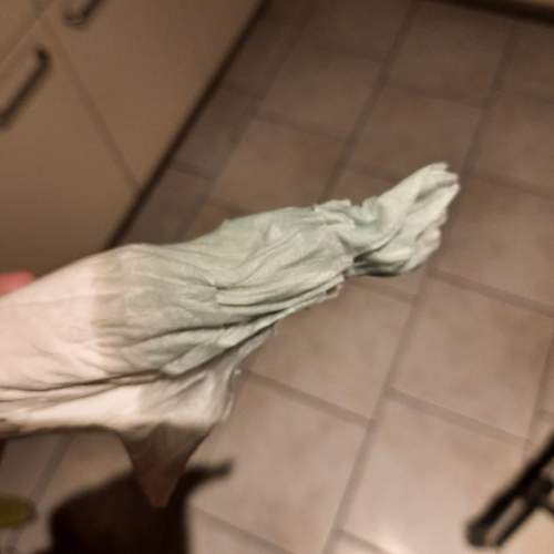

@alextw210 schrieb am 30. Dezember 2022 um 15:44:08 Uhr:
Ich habe spaßeshalber mal in den Kühlwasserbehälter geschaut und bin fast umgefallen. Mein Kühlwasser ist nicht blau sondern braun/schwarz....
Wenn Öl im Kühlwasser ist, dann sind auf dem Kühlwasser auch "Fettaugen" zu sehen und im Ausgleichsbehälter "Ölige Ablagerungen" an den Wänden. Und es "treiben" Ölfetzen" im Kühlwasser.
Nur eine Farbveränderung könnte auch vom Mischen Unterschiedlicher Kühlmittel kommen, dann sollte das Kühlwasser sowieso Zeitnah gewechselt werden, weil sich nicht alle Zusätze "vertragen".
Als erstes wäre zu klären ob tatsächlich Öl im Kühlwasser ist. Prüfen ob etwas der oben genannten Anzeichen zutrifft.
Ja= schlecht, dann mit dem Öl/ Wasserwärmetauscher (Plattenwärmetauscher) beginnen.
Übrigens, braucht man für den Wechsel des Wärmetauschers NICHT das Kühlwasser ablassen. Dichtungsset/ Wärmetauscher besorgen und austauschen. Wenn man die Dichtungen des Ölfitergehäuses im Motorblock mit tauschen möchte, braucht man einen Steckschlüssel SW46 mit min. 200mm Verlängerung um die Zentrale Hohlschraube im Ölfiltergehäuse lösen zu können.
Nein= super.
Dann prüfen ob Abgase ins Kühlsystem gelangen, einerseits CO Test oder Motor warm fahren, anhalten und prüfen ob die Kühlwasserschläuche (Achtung HEISS!!) "hart" sind.
Wenn alles negativ ist, was ich hoffe, dann unbedingt das Kühlsystem spülen!
Kühlwasser ablassen und mit Leitungswasser, vermischt mit Zitronensäure auffüllen. Motor heiß fahren, Gemisch ablassen und den Motor/ Kühlsystem, wenn möglich, nach dem abkühlen "durchspülen" mit Frischwasser. Ob "gespült" oder nicht, ich würde das Kühlsystem min. einmal, besser zweimal mit reinem Wasser auffüllen, Motor warmfahren (Heizung voll auf!!) und Wasser ablasen, damit möglichst viel altes Kühlwasser, Reiniger heraus kommt.
Erst dann mit dem RICHTIGEN Kühlerfrostschutz auffüllen.
MfG Günter

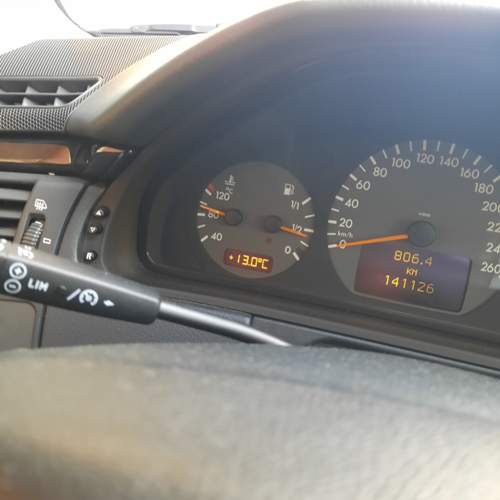

Ich habe einmal ein kleines Lageupdate und eine Frage an euch 112er Fahrer:
Ich war gerade bei Mcces im Drive und die Kühlwassertemperatur ist auf knapp 90-95° hochgeklettert. Bei normaler Fahrt habe ich das nicht. Die Kühlerschläucher waren schon relativ hart also da war halt Druck drauf aber man konnte den Schlauch noch etwas eindrücken.
Bild im Anhang.
Ist das normal für die große Maschine oder spricht das auch für einen Defekt im Kühlkreislauf / ZKD ?
Temperatur
Das ist okay. Wenn das Wasser warm wird dehnt es sich halt aus, Schläuche werden stramm.
