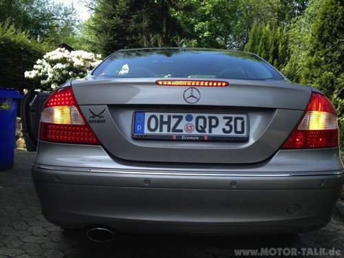

Mein Rückfahrlicht links also Beifahrerseite ist kaputt gegangen . Das Glas ist beschädigt.
Ich habe die Avantgarde Ausführung die mit dem abgedunkelten Gläser.Facelift Modell .
Leider finde ich keine gebrauchten im Imternet. Wasser ich jetzt bei E..ay gesehen habe gibt es von einigen Anbietern diese LED Scheinwerfer.
Hat die jemand schon verbaut.? Taugen die dinger etwas, passgenaugikeit usw..Wenn ja welche Ausführung , welcher Anbieter ?

Aaaaaah Okay leuchtet ein mit dem Lampenträger, wäre aber nicht schwer umzusetzen. Mich würde aber auch interessieren ob der Kabelbaum identisch ist.
Das kann ich dir leider nicht sagen.Das müsste man aber hinbekommen.
Ich meine hier auch von preFL Fahrern gelesen zu haben, die die LED Rückleuchten eingebaut haben. Hat schon mal einer ins Gutachten geschaut, ob alle Baujahre/Baumuster des W209 enthalten sind?
Bei meinem CLK bleibe ich lieber bei den originalen Rückleuchten, denn die preFL Rückleuchten gefallen mir sowieso besser.
Die Rückleuchten sind von bester Verarbeitung und Passgenauigkeit.
[ Der hohe Preis bei eBay ist meist leicht zu erklären.
Der Händler hat den Artikel nicht lagernd vorrätig.
Setzt er den Preis utopisch hoch an, kauft keiner und es gibt keine schlechten Bewertungen wegen zu langer Lieferzeit.
Das Löschen und Neuanlegen des Artikel ist deutlich aufwändiger, als den Preis mal eben zu ändern.]
Ansonsten zu Deiner Frage:
Die Anschlüsse sind identisch.
Lediglich der Lampenträger muss (wie schon erwähnt) von den MOPF-Leuchten genommen werden.
Die Leuchten selbst passen auch in das Vor-Mopf-Modell.
Eine Schraube ist dabei allerdings im Weg und ein Blech muss etwas nach innen gedrückt werden.
Keine große Sache.
Hier eine Anleitung eines anderen Forenmitglieds, das ich auch benutzt habe:
nleitung +.PDF LED-Rückleuchten
Lediglich der da beschriebene Einschnitt ins Blech ist nicht zwingend nötig.
Umbördeln reicht...
Gruß Jürgen

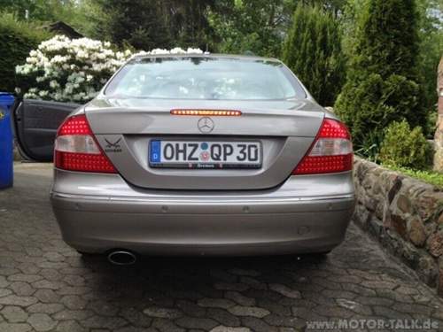

Fazit: passt, schaut gut aus und ist günstig.
Anstatt 300 Euro beim freundlichen für eine Leuchte zu bezahlen kriegt man hier schon zwei für weniger Geld.

Brauchst keinen Lampenträger, einfach die alten raus und die neuen rein.Das einzige was im Weg ist,das ist ein kleines Blech. Ich habe es mit etwas Kraft ein wenig zur Seite gedrück,dann hat alles gepasst . Am besten dann noch Philips Silver Vision als Blinklichter verbauen wegen der Optik ?? Falls was unklar ist einfach fragen.
