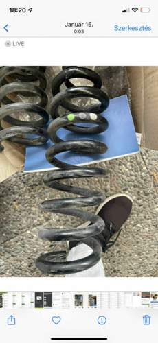

Halo !
Die Werksfeder ist nicht rot.
1x Grün 3x Weiss
1x Grün 1X Weiss 1x Grau
in der Ausstattungsliste:
677 agility control mit selektivem dämpfungssystem
enthält also nicht die -15-mm-Feder !!
Das ist was ich dachte:
1x Rot 3x Weiss
1x Rot 1x Weiss 1x Grau
Gibt es etwas, worauf ich hoffen kann?

aus dem Kopf: rot war kürzer, ja. Ich habe irgendwo noch ein paar Notizen dazu, ich schaue nach.

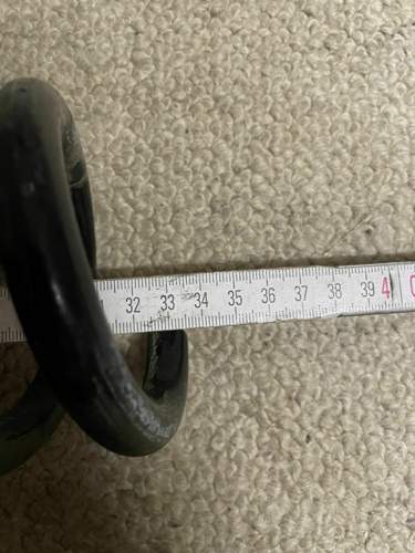

Aus diversen Messungen: die 677 mit rotem Punkt waren hinten zw. 31-33cm/vorne zw. 33-34cm und damit immer etwas kürzer als die ohne roten Punkt.
Das gilt alles für die Limousine. Ob die gleichen beim Coupé verbaut wurden, weiß ich nicht. Du kannst das hier aber mal durchforsten und herleiten, wo was verbaut wird:

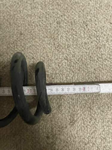

im Shop gibt es derzeit gar keine Federn für den C - wie krass ist das denn. Als ich den Umbau gemacht hatte, gab es eine Riesenauswahl. Ich kann nur für den W205 sprechen und mit 32/33cm war es bei mir dann wie gewünscht tiefer. Du musst wirklich über das Ende beider Windungen messen, am besten aufstellen.
Ob das beim Coupe passt oder ob die von Haus aus tiefer sind, kann ich nicht sagen.
@TheRealThing schrieb am 23. Januar 2022 um 18:31:18 Uhr:
Ich habe es so gemessen wie du es gesagt hast.
Erste 35 /hinten 33
Du hast recht ! Ich habe falsch gemessen
