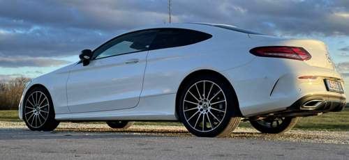

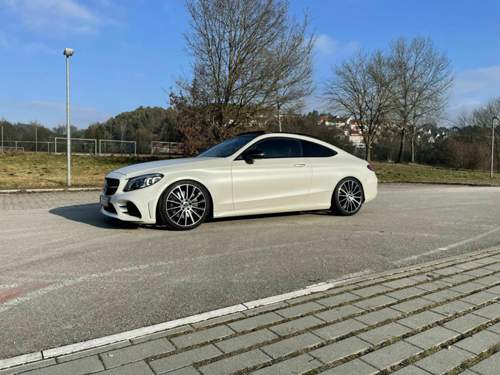

Halo !
Mein Auto ist ein Mopf C300 Coupé.
Code 677 farhwerk ohne Tieferlegung. Ich möchte 15 mm sinken mit Oem-teile.
Stoßdämpfer:
A2053202930
A2053202530
Federn:
1xgrun 1x weiss 1x grey
1xgrun 3x weiss
welche feder soll ich nehmen ?
Danke schön! sorry für die Sprachfehler
677 ist eigentlich tiefer als Standard
Mein Auto 677 code ! Ohne -15mm Feder…
Ich nutze jetzt H&R 35/35.
Aber viel für mich

@SzebiMB.c205 schrieb am 19. Januar 2022 um 13:00:20 Uhr:
Aber viel für mich
677 ist Standard mit -15mm, 485 wäre das höhere Komfortfahrwerk.
Deine Bilder sind die typischen Probleme bei Tieferlegung mit Sportfedern - kann gut gehen, muss aber nicht.
Entweder MB Federn mit -15mm oder Gewinde.

@TheRealThing schrieb am 19. Januar 2022 um 17:05:20 Uhr:
Aber viel für mich
kannst du mir dabei helfen ??
MB federn mit -15 mm ist gut !
Aber welche von den vielen?
Welcher Farbcode passt zu meinem Auto?
