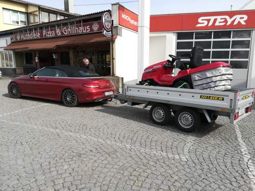

für unser Cabrio war es von GDW die Artnr 2187T60
Kann man aber auch auf der offiziellen GDW Homepage rausfinden, welche Kupplung für welches Auto genau passt. Und ob sie lieferbar ist (Grüner Punkt)
Ich habe die Kupplung bei eBay gekauft. Dazu einfach in die Suche "A205 Anhängerkupplung" eingeben und sich ein günstiges Angebot aussuchen. Auf "E-Satz 13 polig Fahrzeugspezifisch" achten und nicht "Universell". Ist einfacher einzubauen.
Ursprünglich wurde die Kupplung am Cabrio auch nur für den Fahrrad Träger gekauft. In letzter Zeit darf die Kupplung auch öfter das tun, für was ihr Name steht: einen Anhänger ankupplen:
Img-20230308
