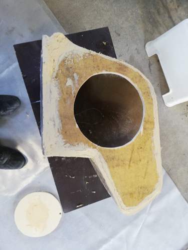

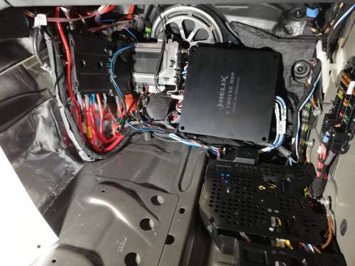

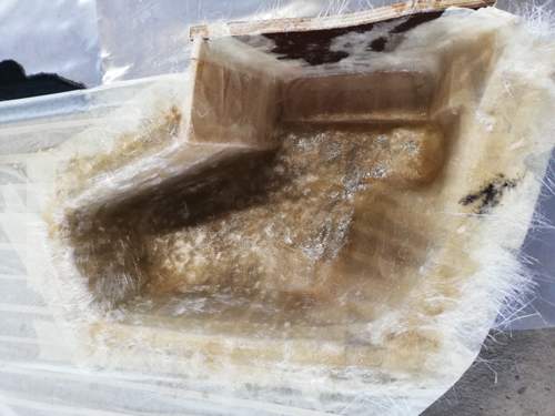

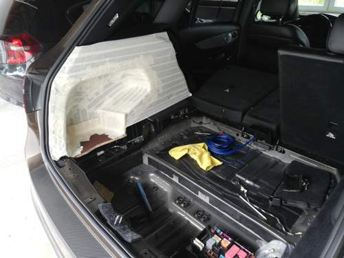

Ich habe genommen Helix V-Twelve aus eine gründe Front Komplet vollaktiv steuern,
ich habe beide Woofer Musway genommen 2Ohm und als Tieftöner aktiv ab 30Hz-150Hz 10cm Masway Mitteltöner auch vollaktiv ab 150Hz, 24dB bis 2500Hz 24dB. Hochtöner Helix C1T ab 2500Hz 24dB damit sind 6 Kanäle schon belegt. Center auch 10Cm Musway und C1T auch vollaktiv 2 Kanäle.
Damit habe ich Front komplette 3 Wegesystem mit Center Vollaktiv über W-Twelve, Hintere Türen sind bei mir auch Musway 10Cm und Helix C1T teilaktiv, Surround in D-säulen sind auch 2 Komponenten Musway mit Helix S1T betrieben. Damit habe ich immer noch nicht Subbas.
Und Subbas zu erzeugen habe ich ein 25Cm Helix K10W mit geschlossenem gegossenem Gehäuse in Seitenwand initialisiert gesteuert habe ich mit HELIX M ONE Verstärker. Paar Bilder sende ich dabei.
Und damit habe ich nach meinem Geschmack das beste Ergebnis. Ich habe Vorne komplett aktiv und als normale 3 Wegesystem gemacht ohne tief bass anzuheben. Subwoofer hinten macht nur dass was er soll bis 90dB und bei 45Hz 3dB angehoben.
Ich habe auch mehrere Möglichkeiten mit Subwoofer ausprobiert Reflex Gehäuse mit 30cm Usw. war immer was gefällt mir nicht zu viele Dröhnen wie auf immer. Jetzt passt mir alles.
