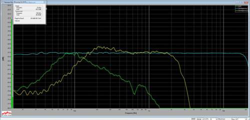

Ich habe mir also die Mühe gemacht zum Einen, meine bestehenden Lösungen zu überarbeiten, und eine „Signature“ Serie meines Weichensetups zu entwickeln, und zum Anderen alle zur Zeit lieferbaren Plug & Play Lösungen nacheinander sachlich zu durchleuchten, und auch dafür passende Weichen Lösungen zu entwickeln. Einfach mal, um zu schauen, ob das so ohne weiteres geht. Die Vorteile lägen auf der Hand. Meist sind die Mittelton Chassis der Nachrüster deutlich höher belastbar als die im MB-Werkssetup, und somit auch meist klirrärmer, und sollten sauberer spielen,… so zumindest die Theorie!
Ich beginne mal ganz „unten“, beim einfachsten W205 Standard Soundsystem. Dort ist ein sehr breitbandig spielender 10er in den 4 Türen verbaut. Werksseitig wird daher auf „Hochtöner“ gänzlich verzichtet. Das Klangbild ist entsprechend schwach, das brauchen wir hier nicht neu zu diskutieren.
Was aber geht noch, wenn alles ohne Rücksicht ausgereizt wird, was Weichentechnisch möglich ist? Das Ergebnis war für mich auch anfangs ein wenig verblüffend, …. denn ich habe für meine Messungen alles an Nachrüster Chassis/Sets da, was zur Zeit der Markt hergibt und fleissig gemessen und verglichen. Ein packendes Thema für mich, mit zahlreichen so nicht erwarteten Überraschungen.
Also dann mal los,…..
Ich stelle hiermit die Ergebnisse meiner neuen „Signatur“ Weichenserie für den W/S/C 205 mit Standard Soundsystem vor….. und nachfolgend Optionen, die man statt der Werksmitteltöner verbauen könnte.
Wer sich ein wenig mit Meßschrieben auskennt weiß, was die unten eingestellten Messungen zeigen. Das „Ideal“ ist eine linealgerade Kurve, wie sie bei einem Teil der Messungen als Türkisfarbener Strich zu sehen ist. Diese Messung schreibt mein Meßsystem automatisch bei der Kalibrierung, vor Beginn der jeweiligen Messreihe, und beinhaltet die Einflüsse der gesamten verwendeten Messkette. Die gelben und grünen Kurven zeigen die Meßergebnisse der neuen Weichenserie und des Werkszustands. Jedes Kästchen sind 2,5dB Pegelunterschied. Das menschliche Gehör ist im Bereich von 1000 – 6000 Hz besonders empfindlich auf Pegelentgleisungen „nach oben“. Dort sollten also im Idealfall keinerlei bzw. kaum Abweichungen in der Signalkurve sein. Pegelveränderungen „nach unten“ empfindet man nicht als so störend.
Der Standard Mitteltöner ist, wie ich schon immer sagte, eine richtige „Perle“. Mit der aufwändigeren "Signatur Weiche" betrieben, sogar fast perfekt linear bis zur Trennfrequenz von 3000 Hz. Daran anschließend für den oberen Frequenzbereich bis 20.000 Hz gibt es ja die vier bekannten Hochtöner Upgrades mit passender Weiche ab 3000 Hz für den Gladen HG 25GF, den Andrian Audio A 25, den Exact HX 22 T-4 „EB“, und den Highendigen Helix C-1T. Daran wird sich künftig auch nichts ändern.

Gelb-mit-werkskondensator-gruen-mit-meiner-weiche
Tuerkis-referenz-gelb-originalmb-gruen-mit-signatur-weiche
Gelb-original-mb-gruen-mit-neuer-signatur-weiche

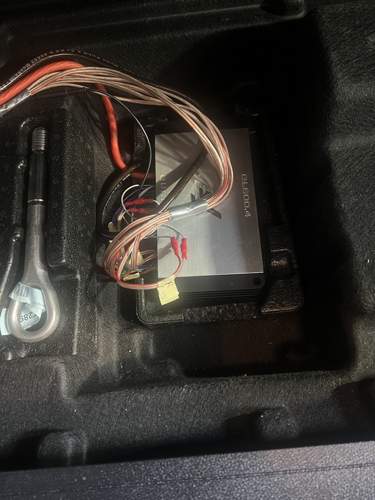

Heute ist meine Bestellung, für mein Upgrade vom Standard Soundsystem, raus!
Bestellt habe ich folgende Teile:
Emphaser EM-MBSUBL - 20cm Sub
Emphaser EM-MBSUBR - 20cm Sub
Emphaser EM-MBR2 - 2 Wege Koaxial System
Hifonics ZXR 900/4 - 4 Kanal Verstärker
Powerquadlock Kabelkit für Frontlautschrecher Abgriff
Kabelkit für Stromversorgung des Verstärker in 20qmm
Ich habe jetzt alles eingebaut und soweit eingestellt.
Der Einbau hat ca 8h gedauert und war dank der Einbauanleitung von ACR auf YouTube gut umzusetzen.
Da ich bereits ein 10.25" Android Screen nachgerüstet hatte, konnte ich die Lautsprechersignale an meinem vorhandenen Quadlock Adapter abgreifen. Natürlich braucht es etwas Erfahrung mit Schaltplänen, um die richtigen Kabel zuordnen zu können. Ist aber machbar. Also ist mein original Kabelbaum unangetastet geblieben.
Die Endstufe habe ich auf der Kunststoffplatte im Beifahrerfußraum verschraubt und ich musst an der Fußraumauskleidung etwas Styropor entfernen.
Der Klang ist deutlich besser geworden. Vor allem die hohen und mittleren Frequenzen sind viel klarer geworden.
Für meine Ansprüche im Tieftonbereich, bleibt es leider hinter meinen Erwartungen. Es ist deutlich besser und im gesamten kann man durch die Endstufe wesentlich lauter hören, aber an einem richtigen Subwoofer geht leider nichts vorbei.
Man sollte nicht zu viel vom Upgrade erwarten. Leider kann ich keine Vergleiche zum Burmester ziehen. Ich werde nochmal schauen, ob ich im Kofferraum noch etwas bauen kann.

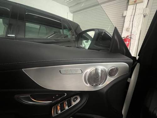

ich wollte auch noch Feedback geben, nachdem ich vor einigen Wochen Hochtöner, Frontbass (Beifahrer) und Weichen von Rüdiger nachgerüstet habe.
Ausgangspunkt ist bei mir ebenfalls das Standard Soundsystem, ohne Hochtöner in den Spiegeldreiecken.
Wir haben also zusätzlich in den Spiegeldreiecken 2x Andrian A25 Hochtöner und zusätzlich in den hinteren Türen 2x Andrian A25 Höchtöner ergänzt bzw. verbaut.
Weiterhin haben wir den originalen Frontbass im Beifahrer Fußraum durch den Burmester Frontbass ersetzt. Dieser wurde durch einen Plug&Play Stecker und der passende Weiche eingesetzt.
Durch die zusätzlichen Hochtöner und den etwas stärkeren Frontbass ist der Sound deutlich besser geworden. Es ist aber weiterhin so, dass im niedrigen Lautstärkelevel recht wenig Tiefen bzw. Bässe wahrnehmbar sind. Klar, man hört deutlich einen Unterschied, aber unten rum wünsche ich mir da noch etwas mehr.
Der Bass steht aktuell auf 10, der Fader auf +3 und die Höhen auf 2. Stelle ich den Fader in die Mitte, oder nach hinten, kommt eben durch den zusätzlichen A25 in den hinteren Türen zu viel von hinten.
Ich werde auf jeden Fall nochmal mit Rüdiger sprechen und mir sehr wahrscheinlich noch den Frontbass im Fahrerraum + Center + Verstärker nachrüsten. Der klang ist deutlich besser geworden, aber fehlt unten rum noch etwas Bass. :cool:
@Teddie-Baerchen: Fühl dich schon mal informiert, wir hören uns. ;) Vielen Dank auch nochmal an dieser Stelle für deine tolle Unterstützung!!!

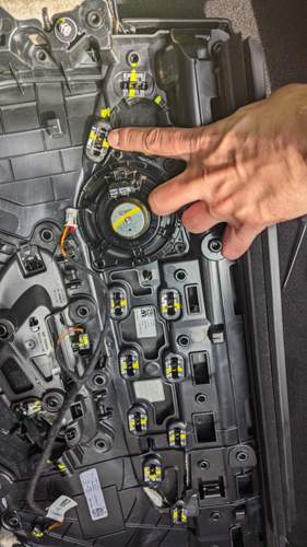

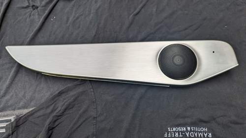

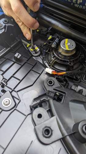

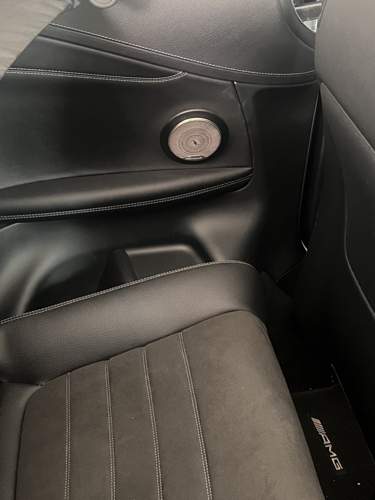

Anbei noch ein paar Bilder inkl. Beschriftung vom Umbau. In Leipzig könnten wir übrigens beim Umbau unterstützen. :)
LG Thomas
Klipps für die Abdeckung lösen
Kleiner Schraubenzieher hilft
Bohrung zur Vorbereitung
+7
Die Lösung mit dem Löcher Fräsen wegen der fehlenden Hochtöner finde ich gut, so hätte man das bei mir auch machen sollen, stattdessen habe ich die Gladen Hochtöner an den Spiegeldreiecken, die man x mal neu befestigen musste, bis es eine Lösung zum klemmen gab.
Aber ohne Endstufe kann man da einbauen was man will, da geht nix.

Ich habe ja um Februar das Gladen Soundup System verbauen lassen mit dem auch auch nach wie vor sehr zufrieden bin.
Allerdings finde ich es schade die schwarzen Lautsprecherabdeckungen und nicht die silbernen Burmester Abdeckungen zu besitzen. Nun sagte mir jemand, daß auch die orginalen Burmester Lautsprechergitter per Haftband auf das schwarze Gitter aufgeklebt ist. Ist das wirklich so?
Hat mir jemand einen Tipp was diese Burmester Abdeckungen angeht? Wo man die her bekommt bzw was die Orginalen Burmester betrifft und hochwertige aus dem Zubehör?
