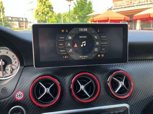

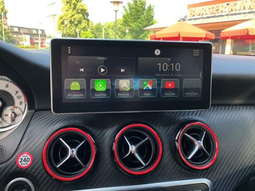

Es gibt verschiedene launcher die installiert werden können, ich mache die Tage mal paar Bilder.
Eine sim funktioniert in Deutschland leider nicht.
Hier mal zwei Beispiele
