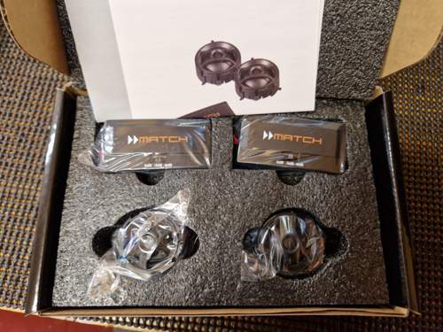

Wenn ihr wolltet nur Hochton Bereich verbessern und auch Plag & Play sein soll, dann gibst genug in Markt kann man bei jedem Händler kaufen zum Beispiel;
https://www.caraudio-store.de/Musway-CSM-1T
oder; https://www.audiotec-fischer.de/match/lautsprecher/up-t1mb-frt
Sind wirklich Plag & Play, und bei euch in Taschen bleibt auch was übrig.
MfG. Klevik

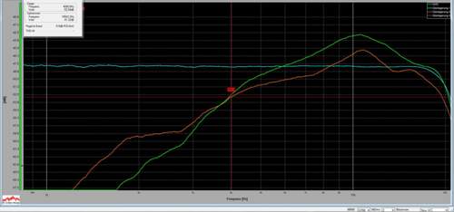

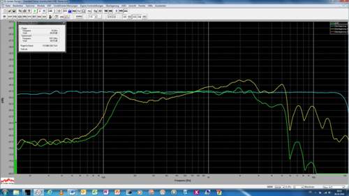

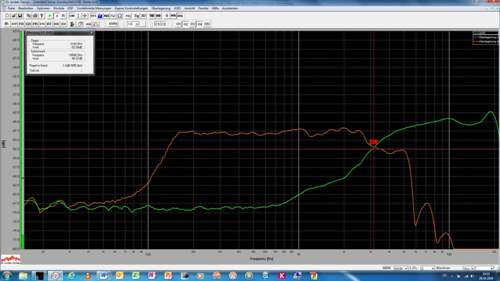

Hallo @klevik
Hallo alle Anderen
"Normale Menschen", wie du es nennt, möchten ganz sicher nicht, dass denen der besonders nervige Frequenzbereich des im Advanced SYstem verbauten Mitteltöners, also da, wo das Ohr für die Sprachverständlichkeit von Natur aus am sensibelsten ist, von einem ungeregelten nervigen Mitteltöner den Klang vermiest wird. Da du, im Gegensatz zu mir, für diese Problemstellung keine erschwingliche und zielführende Lösung anbieten kannst, ist es verständlich (und für alle Beteiligten nervig), dass du immer wieder versuchst, dieses wichtige Thema hier zu "verteufeln".
Der Mitteltöner des Advanced Systems läuft nämlich ab Werk ungeregelt, also bis über 12 KHz. Bei zwischen 1500 HZ und 5000 Hz gibt es zusätzlich einen heftigen breiten und hohen Peak im Frequenzgang, der den Klang besonders aufdringlich fast schon schmerzhaft erscheinen lässt. Meine Weiche regelt das perfekt, kappt den Frequenzgang bei 3200 Hz, und übergibt dann an den Hochtöner. (siehe Messung im W205) so ergibt ssich ein fast linealglatter perfekter Frequenzgang,.... für ganz kleines Geld, ohne "faule" Kompromisse.
Der Burmester Hochtöner ist keine gute Option, und schon gar keine "Alternative", denn er läuft, wie schon oft per Meßschrieb von mir hier gezeigt erst ab 5 KHz, hat einen zusätzlichen fast 8dB lauten Peak bei 10 KHz und hört dann schlagartig bei 15 KHz auf zu spielen. (siehe beil. Frequenzgangmessung )
Niemand baut sich freiwillig so einen Hochtöner ein! Genau deshalb wird er ja auch in fast allen Burmester Systemen gegen den A 25 ausgetauscht. ... und: Ja, es lohnt sich den Plastikring vom A 25 zu entfernen. Von "zerstören" kann hier also keine Rede sein, er wird nur auf die nötigen Maße angepasst, damit er prima in die vorhandenen Aufnahmeöffnungen passt. ... und hat somit schon seeeehr seeeehr oft gepasst. Alle haben das hin bekommen,... nur du nicht?
mfg
Rüdiger
Mitteltöner grün mit, gelb ohne Weiche
Signatur Frequenzweiche, MT/Hochton
Besonders nervig: Burmester Hochtöner
