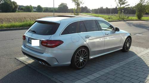

Ich finde Motor mehr als ausreichend. Zu 99 % meines täglichen Fahrprofils stehe ich alle 2-3 km an einer roten Ampel. Und wenn man mal schnell wegkommen will, dreht man halt. Dann kommt schon viel für den kleinen Motor.
Ich finde ihn besonders im 3. Gang ab 90 km/h kommt einiges, da bist schnell auf 130 km/h und mehr. Man kann auch gut bei 160 bis 180 km/h cruisen, darüber hinaus macht es nicht mehr so viel Spaß, ist ja auch klar. Trauere meinem 200 K nicht nach, außer dass der tatsächlich oberhalb der 180 km/h deutlich zusetzen konnte. Wobei ich da mit der alten 5-G-Automatik und 245er hinten auch nur die 235 km/h erreichen konnte. Die 10 km/h weniger beim 180er reißen es nicht raus, zumal in einen T habe mit fast alles an Ausstattung und den 19". Da hat Mercedes schon ein feines Auto gebaut. 🙂
Und gefühlt fahr ich ja eh nen 450er dank den nachgerüsteten Blenden. Da brauchst net schnell fahren, da will jeder drängeln... schon manchmal krass was der Auspuff ausmacht. Da ich eh nicht mithalten könnte, es aber auch gar nicht will, fahr ich immer meist recht gediegen. Das hat auch einen gewissen Charme.
20160901-180859
So gestern dann mal auf der AB zwei längere Strecken gemacht. Fazit vorneweg: Kam nicht über Tacho 218 km/h. Strecken waren einfach zu "kurz". Der Motor dreht bei ca. 210 km/h im 5. Gang knapp über 5.000 rpm, d.h. hier liegt die volle Leistung an. Die 225 hätte er bestimmt geschafft, allerdings mit vielleicht 5 km Anlauf 🙂
Der Verbrauch hat mich überrascht, wenn ich auf der AB mal wirklich schnell fahre, teilweise lange Strecken über 160 / 190 km/h so nimmt er sich auch nur um die 10l. Mein Fazit ist jetzt eigentlich, dass es wirklich keinen Spaß macht, den Motor oberhalb etwa 180 km/h zu "quälen". Wirklich schneller ist man ja auch nicht. Jedenfalls liegt das Fahrzeug wirklich satt auf der Straße, selbst bei sehr hohen Geschwindigkeiten und in Kurven. Bin weiterhin begeistert. Für solche Fahrten wie gestern fühle ich mich jedoch untermotorisiert, denke, wer das oft macht, wird erst ab dem 250er/300er zufrieden sein auf Dauer. So schöne Ostern.
