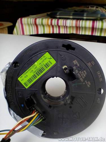

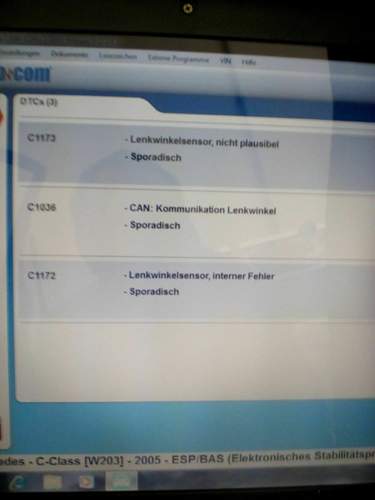

Hallo freunde,
ich hatte Fehler bei meinem w203 2005baujahr
Und zwar immer im Display ESP defekt Werkstatt aufsuchen.und nach starten war zuerst esp nicht verfuegbar
.Fehlercode c1173 und c1036
Themenstarteram 5. Juli 2016 um 19:20
@conny-r schrieb am 4. Juli 2016 um 16:49:37 Uhr:
@leonardvr6 ,
Witzbold, wieso nicht gleich eine Kurzbeschreibung.
ich wende mich an Fachleute die sich gut mit Elektronik auch wie ich auskennen ,es kostet nichts ausser 2 Stunden Arbeitszeit.
Also wie üblich,zerst muss Batterie abgeklemmt werden und danach Lenkrad ausbauen.Lenkrad vorher in Geradestellung stellen.

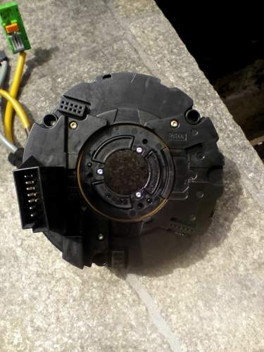

Und schon sieht man den Lenkmantelrohrmodul der mit 3 kleine torxschrauben befestigt ist.Man kann den modul also den oberen Deckel mit etwa klebeband befestigen zusammen mit der Gehäuse um zu verhindern das er sich nicht dreht.
Die schrauben lösen und modul einfach abziehen ,und dann auf der rückseite die drei andere Torxschrauben herausdrehen und den Deckel vosichtig abziehen da noch 3 kleine kunststoffhacken noch halten und da auch vorsichtig mit kleinem schraubendreher abhebeln und schon hat man die elektronikplatine zu Sicht.
Versucht bitte wenn Ihr dreht am Rad bzw,Zahnrad wieder in ursprungliche Lage wie zerlegt auch zurückzudrehen.
Alle Pinkontakte bitte reinigen mit Glasfasserstift und Platine mit Elektrowashspray(gibt bei Conrad zu kaufen ca12 €) und kleinem pinsel und danach mit Heissluftfön bei ca 60-80 grad C gut trocknen und alleswieder zusammen bauen.
Bei mir war es die Elektronikplatine besonders im Bereich wo der kleine drehzahlgeber bzw Sensor unter den kleinem Zahnrad auf der Platine mit sehr viel mit Fett verdreckt, was sicher zu Verwirrungen geführt hat und die kontakte von Stecker also die pins (Stifte)waren auch leicht bräunlich wie leicht oxidiert und die haben sicher auch zu spannungabfal geführt!!!
Unten sind die einige Bilder vom ausgebautem Lenkmantelrohrmodul und Bild von ausgelesenen Fehlerspeicher vor der Reparatur bzw.Reinigung.
LG Leo
W203 220cdi bj.2005 Avantgarde

Also der mopf W203 besitzt keinen Lenkwinkelsensor wie vormopf, der hat eine Platine mit mit grosse kupferscheibe und unterhalb ist ein großes Zahnrad der bei drehen betreibt ein kleineres Zahnrad der auf Platine sitzt mit einem drehsensor der Winkel misst.bei mir war es so das ich dir ganze Platine gereinigt hatte mit ellektrowashspray und getrocknet .alle Kontakte habe ich mit Glasfaser Filzstift gereinigt und alles wieder zusammen gebaut.und es funktioniert seit dem alles tadellos.bin über 2000km gefahren und es ist schon ein Monat her,und alles super,paar Bilder habe ich dabei.LG leo

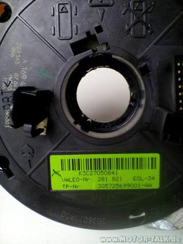

Img-20160702-125807
welche Nummer steht auf dem abgebildeten Lenkwinkelsensor?
MfG, Helmut

@leonardvr6: Danke für die Bilder und die gute Beschreibung.
MfG, Helmut
