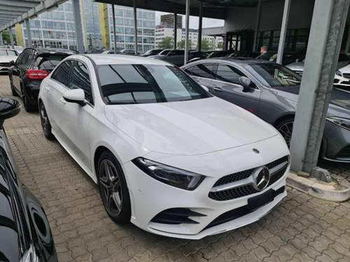

so in 2 wochen ist auch bei mir nen w177 a200 als limousine version zuhause :D :D meine schwester hat gestern einen gekauft denn sie in 2 wochen bekommt. danach kann mann am amg tacho arbeiten. bis jetzt gibts noch keinen der denn tacho auf amg umprogrammiert hat da der seedkey noch nicht geknackt wurde weil der amg tacho ist nicht ne codierung sondern ne eeprom modifikation wie es auch schon beim w176 war usw
so gestern war ich mal bei der mercedes garage und da steht der a200 von meine schwester. nächsten samstag wird er abgeholt und am sonntag morgen werde ich mal alle verstecke codierungen suchen :D
ihc usw muss ich nicht aktivieren da der ab werk ihc+ hat wegen multibeam scheinwerfer.
mal schauen was für eeprom edits für amg design am tacho gebraucht wird :D
