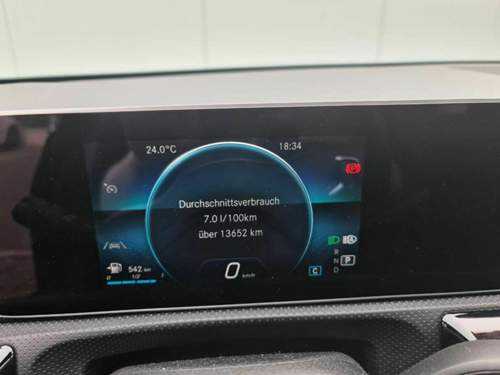

DAB, Carplay und Android Auto inkls Race Peace app sind nicht Codierbar. Bzw lässt sich codieren aber aktiviert sich nicht weil die lizenz fehlt. Spurwechselassistent das geht wenn spurhalteassisten + distronic+ und totwinkelassistent usw hast. Und fernlichassistent geht so gut wie immer wenn ne kamera eingebaut ist. hier hab ich heute mal nen fernlichassistent wieder aktiviert
