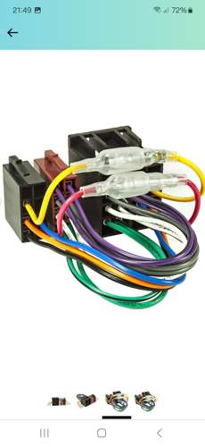

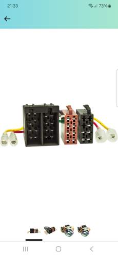

Das Verlängerungkabel von dem roten Zündungspluskabel an der ISO Verlängerung zum Subwoofer ist blau und war beim Subwoofer dabei.. Es hat wie das rote Zündungspluskabel Kabel schon passende Stecker damit man es vom roten ISO Kabel problemlos abzweigen kann.Ist auf dem Foto vom ISO Stecker zu sehen.

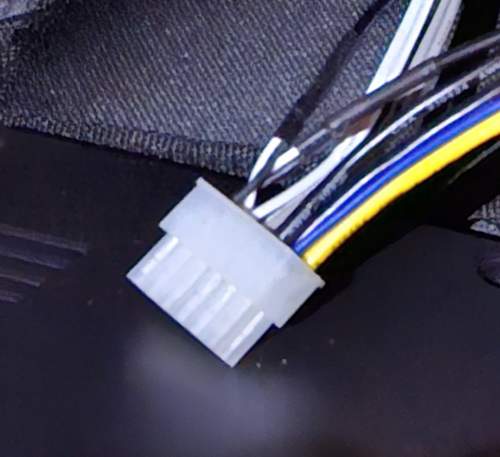

Die Fotos vom Stecker des Subwoofers zeigen:
Gelb Dauerstom von der Batterie, blau das Zündungspluskabel, schwarz Masse.
Wo wird der Strom gezogen obwohl das Zündungsplus den Subwoofer ausgeschaltet?

Ohne Schaltplan deines Sub und deines Radios (Steckerbelegung) macht es weinig sinn wenn ich mir genau durchlese welches Kabel du wohin gezogen oder angeschlossen hast.
Bin mir allerdings fast sicher das du das EINSCHALTSIGNAL (12V+) VOM Radio nicht richtig an deinem Verstärker (Sub) angeschlossen hast. Soll heißen der Sub bzw. dessen Endstufe wird normalerweise NICHT über die Zündung eingeschalten. Der bekommt normal vom Radio Ausgang (früher E-Antenne) seinen Einschaltstrom-/ Signal.
Auch sollte der Original Radio nicht NUR über Zündung (Kl. 15) geschalten werden sondern schon in Zündschloss-Stellung 1 (Parkstellung) ein Einschaltsignal (12V+) bekommen. Sollte man sich vorher rausmessen wenn man keinen Schaltplan oder Belegungsplan vom Original Stecker hat.
Dauerplus liegt jeweils auch an BEIDEN an, das ist ganz einfach die Stromversorgung der Geräte, mit ein/aus schalten hat diese aber NICHTS zu tun. Schalten sollten beide Geräte eigentlich über ein Internes Relais.
Auch sollten beide (Schaltplus und Dauerplus) nicht verwechselt werden da es nicht gut wäre wenn der Sub seine Versorgung über das viel zu schwache Schaltplus ziehen würde.
Gruß Andi
Achja...
Die beiden Rundstecker an dem ISO-Stecker die du abgebildet hast dienen dazu deine Schalt-/Dauerplus an das jeweilige Auto anzupassen, es gibt Autohersteller wie z.B. VW die belegen den ISO-Stecker NICHT ISO-Gerecht, heißt Schalt-/Dauerplus sind dort vertauscht, deshalb diese beiden Stecker um das richtig zu stellen.
Ob Benz da auch vertauscht weiß ich nicht, sollte man eben vorher mit Prüflampe oder Multimeter rausmessen... ;)
Dein Radio sollte jedenfalls spätestens wenn du den Zündschlüssel abziehst von selbst aus gehen. Dabei sollte der Radio (nicht das Auto und dessen Zündschloss) dann auch deine Endstufe abschalten.
