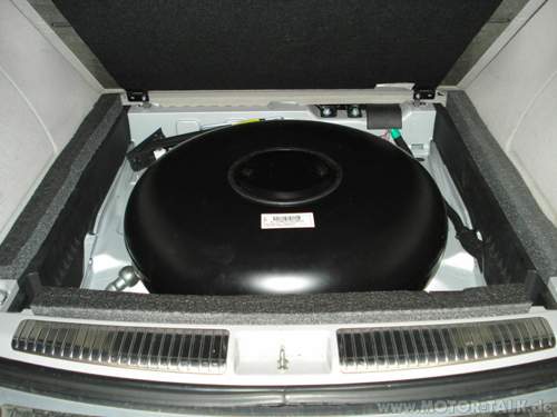

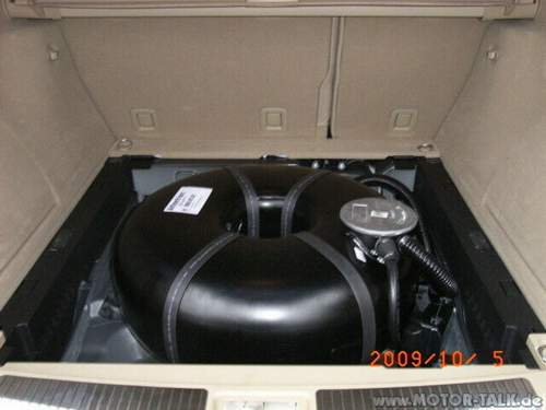

Weru
Hiermit Foto von ein ML350 mit 73Ltr Stako Tank.
Ml350-stako-73ltr-t14
..und hier von mein Auto mit ein 83 Ltr Stako Tank.
Gag-umbau-rimg3566
auch wir haben einen W164 ML 350 auf Gas umbauen lassen. Wir haben einen Radmuldentank
102 l netto 82 l einbauen lassen. Dadurch haben wir zwar etwas Kofferraumverlust von der
Höhe her, stört aber wirklich nicht. Dafür kommen wir einige Kilometer weiter als mit einem kleineren Tank. Wir hatten keine Lust andauern zu tanken.
Unser ML wurde schon als Werbung für die Einbaufirma benutzt so gut sieht das alles aus !!!!!
Wir würden es immer wieder machen !!!!!!!!!!!!!!!!
