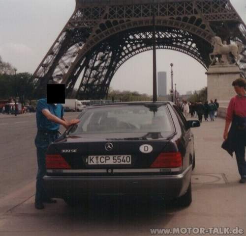

Ich hatte den W140 vor 20 Jahren mehrfach als Mietwagen (siehe unten), ich empfand die 231 PS im 300 SE damals schon als lahm...
lg Rüdiger:-)
