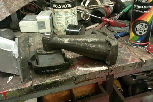

ich hab mal ausprobiert ob die w124 Motorlager (1242401617) vom 200D in den 220D (Strich8) passen. Diese Motorlager sind doppelt gedämmt. (Gummi/Hydrolager). Beim W124 ist der Vorderachsträger mit der Karosserie verschweißt bzw. ein Teil. Beim Strich8 ist der Achsträger auf dem der Motort liegt nochmals mit 4 Gummilagern gedämmt.
Zusätzlich habe ich zwischen Dachhaut und Dachhimmel und am Bodenblech/Spritzwand und Getriebetunnel die Dämmmatten, die normalerweise hinter der Rücksitzbank sind geklebt.
Nach dem Einbau war ich angenehm überrascht welche Wirkung nur diese Motorlager und ein bischen Dämmung auf die gesamte Geräuschkulisse haben. Hätte damals nur...!
Ich hab auch Fotos

hab noch weitere Fotos:
Halter rechts
Halter rechts alt
Halter rechts
+7

1.: Sind die neuen Motorhalter selbst gebaut oder sind das welche aus dem 124er??
2.: Wie wurde das Problem mit der Befestigung gelöst. W124-lager haben eine Schraube zentral so wie es aussieht? Die alten Heckflossen und /8 Dinger haben ja links und rechts die Befestigungslöcher an den Laschen...
Würde mich sehr über eine Antwort freuen...
Viele Grüße
Björn
Hallo Björn,
ich habe die Teile selber geschweißt. Die Trägerplatte ist aus 8mm Blech und die Arm-Materialien aus 5mm Blech. Zuerst habe ich den alten Halter mit Motorlager auf einen Winkel befestigt und an die Befestigungslöcher das neue Motorlager und die Trägerplatte befestigt. Danach habe ich das obere und untere Blech des Halters mit der Oberseite des Motorlagers passend gebogen und am Ende verschweißt. Anschließend habe ich die Löcher gebohrt und Nuten gefeilt. Danach erst habe ich die Seitenbleche angezeichnet und mit der Flex ungefähr ausgechnitten und seitlich angeschweißt. Nicht die ganze Naht auf einmal sondern immer nur 3 cm und dann wieder im Schraubstock zusammengedrückt. Anschließend ringsherum alles verschweißt. Erst danch mit der Schruppscheibe die genaue Form abgeschliffen. Auf der rechten Seite muss ein 12 er loch in den Achsträger gebohrt werden weil die Einspritzpumpe sonst im Weg ist. Es muss aber trotzdem ein 3mm Blech, dass mit den 2 M8 Schrauben besfestigt wird unter das Motorlager weil der Achsträger an dieser Stelle ein wenig rund ist und das Motorlager nie richt Festgeschraubt werden kann. Nun die Platte mit der Form des alten Motorlagers mit Loch über dem Loch in der Achse festschrauben, Loch in den Achsträger Bohren und (nach dem Lackieren mit Rostschutz) von unten eine M10*25 Imbusschraube hineindrehen. Lange Imbussnuss mit Kugelkopf. Auf der rechten Seite kannst Du Motorlager vorher an die Platte schrauben, weil darunter ein Großes Loch schon ab Werk ist.
