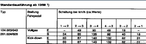

@petr88
Der 230er schaltet nicht bei 38km/h in den vierten Gang. Bei ganz wenig Last ist die geringste Geschwindigkeit so um 50 Km/h.
Vielleicht hast Du nen 5 Gang-Automaten. Gab es den 230er mit 5 Gang Automatik? Ich meine: Nein. Beim Viergangautomaten in jedem Falle: Um 50 km/h.
RW5500

Original geschrieben von thensch
daß die 4 Gang Automatik bei ca. 40 in den 4. Gang schaltet. Hab ich zumindest auch schon öfters gelesen.
so ist es...
zumindest beim sanftem dahinrollen...
wenn dem nicht so ist, ist der steuerdruckzug verstellt...
ich habe bei mir allerdings den zug mutwillig so eingestellt, dass etwas später hochgeschalten wird um ein hastiges "heruntergeschalte" in einigen städtischen fahrsituationen zu umgehen ohne dazu immer gleich den 3. gang sperren zu müssen...
das ist aber nach meinem "gusto" und nicht von haus aus so eingestellt...
Unbelievable!
Dieses"Bei 40km/h in den vierten Gang schalten" habe ich öfters gelesen von den größeren Sechszylindermotoren. Mein schmaler 230er dreht exakt 1000 U/min bei Tacho 40. Unglaublich, das das normal sein soll. Aber: Ich bin ja noch lernfähig. Mal sehen!
Dank + Gruß
RW550
Hi@all
Wer es genau wissen will anbei die Schaltpunkte für das 722.408 (4 Gang) Automatikgetriebe des 230E. Die Werte sind einmal als Vollgas und einmal als Kickdown angegeben und wer einen 230iger fährt weiß das bei Vollgas die Gänge schon sehr weit ausgedreht werden soll heißen die werte lassen sich mit sanftem Gasfuß sehr leicht deutlich unterbieten.

@webman
Besten Dank für das Diagramm. Leider informiert das Diagramm nicht darüber, und darum ging es, wo bei minimaler Last geschaltet wird.

Original geschrieben von rw550
Unbelievable!
Dank + Gruß
RW550
Doch, ist normal. 40 km/h bei gut 1000 Umdrehungen. So fahre ich meist in der Stadt. 40 damit er in den 4. schaltet und dann dahinrollen.
