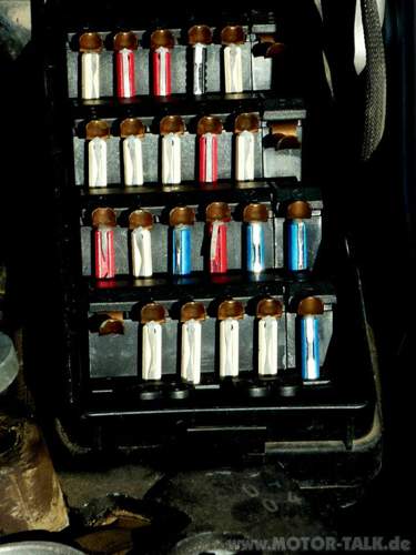

Also, hab mich jetzt auf die Sicherungen "gestuerzt" und tatsaechlich eine rote egefunden, die geschmolzen war. Da ich keine Ersatzsicherungen habe, hab ich eine andere eingebaut und die ist gleich geschmolzen. Anbei das Foto.

Da sind zwei Sicherungen defekt.

@Moorteufelchen schrieb am 4. November 2015 um 14:48:05 Uhr:
Moorteufelchen
Ich weiss, eine hab ich selbst durchschmelzen lassen. Hab echte Probleme, hier in Italien neue zu finden. Zum Glueck ist der Wagen nicht mein Alltagsauto, sonst waere es schlimm. Gibts hier im Forum eigentlich auch (deutschsprachige) Italiener z.B. aus Bozen oder Meran, die sich mit der Online-Bestellung der Sicherungen auskennen? Bitte melden!!

Ja, mach mal Sicherung C neu, da hängt nämlich auch die EDW und damit wohl auch die Startsperre mit dran...und hoffentlich wars das dann schon.
Ursache wird wohl Regenwasser gewesen sein, das auf dem Weg unter die Rückbank u.a. den Gurtbringer kurz geschlossen hat. Der arbeitet eigentlich nur mit Zündungsplus.

Die 8 und 16 Ampere-Sicherungen hab ich gefunden. Bei "C" - das ist der Gurtbringer, ZV etc. - gibt es sofort Funken und die Sicherung (16Amp) schmilzt. Was tun liebe Leute? Fönen meint mein Nachbar, aber was????
