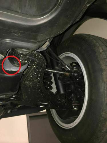

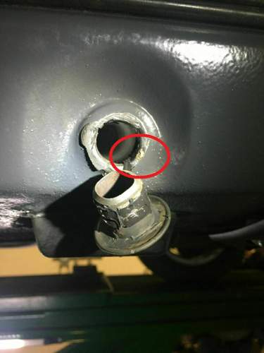

Der Stopfen von der Wagenheberaufnahme ist aussagekräftig für mich, dicker Rost unter der Farbe.
Ein Bild mit dem QL da sehe ich Rostpickel bei der Farbe an der Karosserie, kann auch täuschen.
Hinterachsaufnahme wurde der U Schutz entfernt und Farbe drauf gemacht.
Da gehört U Schutz wieder drauf.

Er kann auch 300tkm gelaufen sein, Radlager wurden nicht getauscht weil kost Geld und ist Arbeit.
Das siehst Du nicht aber es kann dir bald defekt gehen.

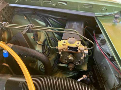

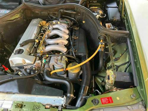

Hast Du Bilder aus dem Motorraum, da können wir erkennen ob die Klima original ist.

Wagenheberaufnahme

Hier sind Bilder aus dem Motorraum.
Vielleicht kann man ja was erkennen.

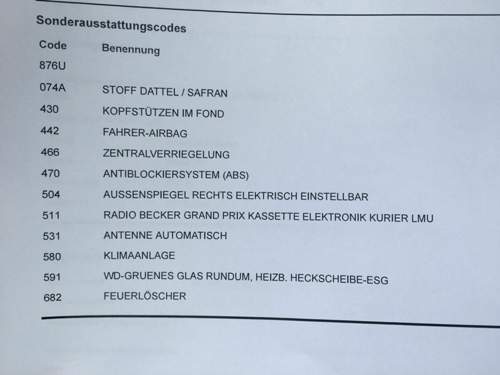

War gerade bei MB.
Ausstattung vom Werk passt wie angegeben.
Einzig Feuerlöscher ist nicht drin und bei der WD-Verglasung bin ich mir nicht sicher.
Vielleicht kann sich ja ein Spezialist hier dazu äußern. Link mit Bildern ist weiter oben zu finden.

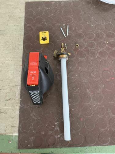

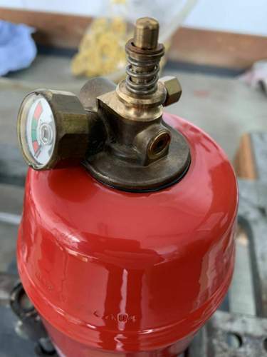

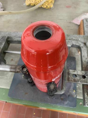

Wegen Feuerlöscher können wir mal reden. Bin zufällig von Gloria mal zum Löscherwart ausgebildet worden und habe mir meinen original Löscher auch wieder hergerichtet.

Wd-Verglasung siehst Du auch bei dem Aufdruck der Scheibe. Da steht WD ??
