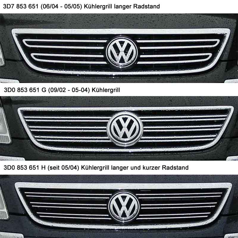

Inzwischen gibt es drei verschiedene Kühlergrilldesigns des Phaeton auf den Straßen zu sehen. Neben der bereits bekannten Variante der Langversion und der ursprünglichen Variante der Kurzversion, die Du wahrscheinlich auch hast, gibt es noch eine Variante der Kurzversion ab Modelljahr 2005 (etwa seit Baujahr 06/2004). Diese übernimmt den Rahmen des Kühlergrills der Langversion mit dem an der Oberseite gegenüber den anderen Seiten breiteren Chromrand. Die "Füllung" des Grills besteht aber weiterhin aus drei Doppelstreben, die aber weniger dick sind als bisher. Diese Variante ist mein Favorit, da mir der Eindruck einer weiter heruntergezogenen Motorhaube durch den an der Oberseite verbreiterten Chromrand sehr gut gefällt, ich aber die "Füllung" des Grills der Langversion überhaupt nicht mag.

hier sind die verschiedenen varianten nochmal im vergleich:
http://www.motor-talk.de/.../Attachment.html?...

@holzzelt_hh
Danke, dass Du die von mir gemachte grafische Aufstellung der Kühlergrills eingestellt hast.
@All
Dieser Beitrag wundert mich, da wir hier im Forum bereits die Theman Kühlergrill oder W12-Optik hatten:
Phaeton Grill
Hier zum Grill noch mal meine damaligen Infos:
3D0 853 651 F (05/02 - 08/02) Kühlergrill
3D0 853 651 G (09/02 - 05-04) Kühlergrill
3D0 853 651 H (seit 05/04) Kühlergrill
3D7 853 651 (06/04 - 05/05) Kühlergrill langer Radstand
3D0 853 651 H (seit 05/04) Kühlergrill langer Radstand
Also seit 05/04 haben auch die Fahrzeuge mit langen Radstand 3 Doppelstreben. Wenn Ihr 2 Doppelstreben haben möchtet müsst Ihr den 3D7 853 651 haben.
Seit 05/04 wird nur noch der 3D0 853 651 H verwendet, egal ob kurzer oder langer Radstand.
