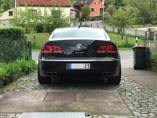

habe heute meinen Phaeton 3.0TDI auf W12-Heck umgerüstet, nicht gerade günstig der Spaß aber ich finde es hat sich gelohnt, oder was meint ihr dazu?!
Einfach mal der Vergleich, vorher und nachher...

Erfolgreich umgebaut heute 😁
1494681441255
@avant-20vt-2.5 schrieb am 13. Mai 2017 um 15:18:54 Uhr:
you made my day 😁
PHAT ONE
Das einzig wahre Heck.
Hast ja das original also meine vom GP3 den Heckansatz vom W12!!!!
Meeegaaa geil....

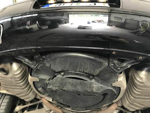

Jetzt auch mit Klappe für die AHK.
Img-4624

@avant-20vt-2.5 schrieb am 14. Mai 2017 um 01:12:22 Uhr:
Die Kabelbinder sind aber nur ein Provisorium, oder?
Da gehören Plastikschrauben hin, hat VW sicher noch im Angebot.

Die Kabelbinder sind logischerweise nur ein Provisorium, da mir mein Teilemensch auf Nachfrage bei der Bestellung bestätigt hat das die Schrauben dabei sind. Waren sie nicht - werden morgen bestellt.
Wieso sollte ich mir einen V8 holen wenn der Diesel für mich die wirtschaftlichere Variante ist und ein Benziner nicht in Frage kommt.
Ich will ja mit den Blenden niemandem vorgaukeln das ich einen W12 fahre - sonst wären auch die Schriftzüge dran.
Ich hab die Blenden verbaut weil es mir besser gefällt.
Die gab es zum Schluss gegen Aufpreis auch beim Diesel.

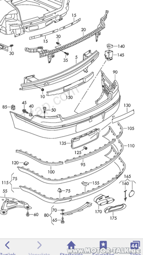

Corleone, du hast nicht zufällig die TN für die Befestigungselemente der Klappe an der Schürze ?
Sollten zwei Schnappmuttern, zwei Sicherungsscheiben und zwei Schrauben sein die man um 90° verdreht.

Welche Nummern meinst du?
Screenshot-2017-05-14-21-30-10
Die 65, die 70 und vermutlich die 155
2x  6Q0 807 643 - Bolzen á 1,14 €
2x  6N0 129 355 - Klemmscheibe á 0,74 €
2x  6Q0 807 180 - Klammer á 0,36 €
Pos. 1 + 2 sollten lt. Teilekatalog bei der AHK-Abdeckung dabei sein, Pos. 3 gehört bei dem Spoiler zum Lieferumfang. Handelt sich zum Glück ja nur um (fast) nur Centartikel. 😁
@xela_ schrieb am 14. Mai 2017 um 21:43:29 Uhr:
Ich hab ja meinen Teilemenschen extra noch gefragt, weil ich mir das schon dachte ...
Naja, wird morgen bestellt.
Danke für die schnelle Hilfe Jungs.
