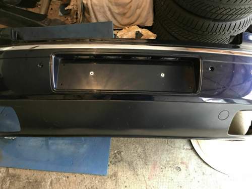

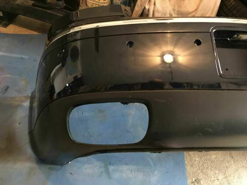

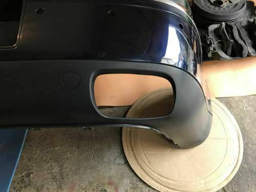

Hallo Ichhabe Gp0 Baujahr 2004
@PH10 schrieb am 4. Mai 2017 um 09:29:55 Uhr:
Da würde es passen.
Hier ein paar Bilder.
PDC Kabelbaum ist noch verbaut.
Komplett 299€.
Und was würde nur der Ansatz kosten?
Würde der am GP3 passen?
