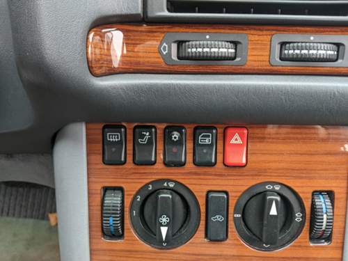

Ich hab ihn leider immer noch nicht auf der Bühne gehabt, da er dafür einfach zu lang ist und wir die Werkstatt erst umräumen müssen, aber er hat mMn wirklich eine nachgerüstete, manuelle Klima. Das sollte doch der Knopf in der Mitte auf dem angehängten Bild sein, oder?

Ah super, dann lag ich gar nicht falsch mit der Vermutung.
Viel Spass mit dem Auto!

Ja, tatsächlich! Die mittlere Taste von den fünf in der obere Reihe deutet auf eine nachträglich verbaute manuelle Klima an.
…sieht man auch am „rustikal“ ausgesägter Schalteraussparung. :-)
Wenn es funktioniert, ist es doch ok. Ich habe es noch nie gesehen und finde es den absoluten Knaller. Der Schalter sieht aus wie mit der Laubsäge ausgesägt. Wäre interessant, wo das gemacht wurde. Ist evtl. In der Historie ersichtlich.
Sowas komplexes wurde eigentlich nur in einer VT/NL gemacht. Auch dort war nicht immer eine Schalterfräse vorhanden (naja in den NLs sicher eher schon).
Ich meine sogar mich ganz dunkel zu erinnern, dass es da einen Festpreis gab für die Klimanachrüstung.

Naja, ganz so schlimm ist es auch wieder nicht. Ich müsste lügen, wenn ich behaupten wollte, dass ich das mit einer Laubsäge so hinbekommen würde 😉

Zumindest damals bei Audi gab es das. Im Jahre 1995 kostete eine Klimanachrüstung 19.990 ATS - das sind (nicht inflationsbereinigt) um die 1500€.
