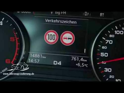

Hat jemand erfolgreich VZE codiert indem er vorher mit VCP geflasht hat? Es gibt je nach Index des Steuergerätes 4 Flashdateien.
AEB OFF VZE ON
AEB OFF VZE OFF
ABE ON VZE ON
AEB ON VZE OFF
Ich habe bei meinem versehentlich AEB Off, VZE On genommen, konnte es codieren aber es funktionierte nicht.
Da ich AEB habe, hätte ich bestimmt die andere Datei nehmen sollen? Was mich wundert ist, dass trotz des AEB OFF VZE ON flashes AEB weiterhin funktionierte.
Kann ich bedenkenlos AEB ON VZE ON drüber bügeln um VZE erneut zu codieren?

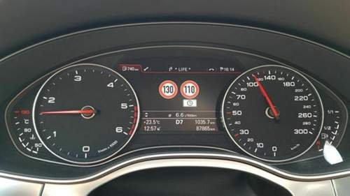

VZE kann bei jedem A4 freigeschaltet werden (sofern Navi+FarbTacho vorhanden)
zum rest hat spuerer was gesagt; wenn sie im Tacho angezeigt werden, hat der die kamerabasierende VZE

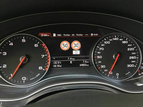

Ich bin verzweifelt auf der Suche das mir jemand VZE freischaltet für Kamera Index „E“

A4 und Index E ?
Du bist beim Facelift ?
Leider nein.
Durch einen Scheibentausch und einer defekten Kamera durch Carglass hat Audi mir eine neue eingebaut mit Index E.
Bj meines Fahrzeugs 12/2016.
Es gibt A, B, C, D und F.
Aber kein E ??
VCP anschreiben
schick mal die komplette Teilenummer bitte
8W0 907 207 E

du meinst sicherlich
8W0 907 217 E?
Index E scheint ein hochgeflashtes C zu sein, F hat andere Hardware(Facelift)
Puhhh könnte sein...
Hat der Codierer mir genannt.
Da aber alle Versionen am Ende mit 217 sind würde ich sagen ja.
