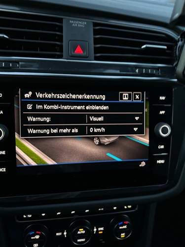

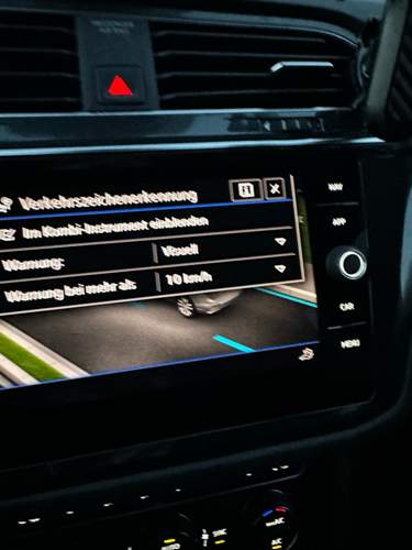

Moin zusammen,
ich gleich noch mal mit einem anderen Thema.
Meine VZE Einstellung dreht total am Rad.
Immer wieder und wieder stellt sie sich wieder zurück.
Ich stelle sie auf Warnung bei mehr als 10km/h und Warnung visuell. Und dann mal einen Tag später oder Tage oder eine Woche später, stellt sie sie wieder zurück.
Was kann das sein?
Mein Tiger ist Modelljahr 2021 HL
.jpg

Genau das gleiche Problem habe ich auch. VW konnte es bei mir nie lösen.
Dieses merkwürdige Verhalten ärgert mich ebenfalls. MJ 2024
Unterschiedliche Nutzerpofile und/oder Schlüssel?
Ich bin zwar nicht betroffen…einmal eingestellt und bleibt so,
aber sind möglicherweise irgendwelche unbemerkte System-Aktualisierungen OTA ursächlich?
@vwgolf100 schrieb am 8. Januar 2024 um 12:08:06 Uhr:
Das wäre auch meine Vermutung, falls zeitweise mit unterschiedlichen Nutzerprofilen/Schlüsseln gefahren wird.
Bin mir da aber nicht 100% sicher, dass die Einstellung der Warnung ebenfalls über die Personalisierung in den Benutzerkonten gespeichert wird. Zumindest deutet die Betriebsanleitung etwas in der Richtung an:
Einige Einstellungen können in den Benutzerkonten der Personalisierung gespeichert werden und können sich daher bei einem Benutzerkontowechsel automatisch ändern
Nein, nur ein Schlüssel und ein Nutzer
Themenstarteram 8. Januar 2024 um 12:20
Ich benutze immer denselben Schlüssel bzw. dann den Nutzer.
... das Problem hatte ich auch, die komplette Einheit wurde gewechselt, seitdem merkt er sich wieder alles (MJ 22).
Themenstarteram 8. Januar 2024 um 15:06
Ich habe meinen als Gebrauchtwagen gekauft mit ein Jahr Garantie. Wäre der Tausch der Einheit darüber abgedeckt?
Schau in deine Garantieunterlagen.
@ranes24 schrieb am 8. Januar 2024 um 16:01:46 Uhr:
Nur wegen dem Problem? Oder hattest du noch andere Probleme?
Bei mir merkt er es sich ebenfalls nicht. Habe schon ein Update aufspielen lassen, aber das hat auch nichts an der Sache verbessert.
… kann ich nicht genau sagen, ich habe nichts anderes bemerkt. Meine Werkstatt hat eine Anfrage bei VW gemacht um sich das OK zu holen, Kostenpunkt lag wohl über 3000 Euro.
Fahrzeug war da aber auch erst 3 oder 4 Monate alt.
