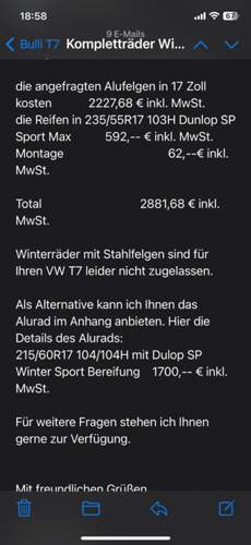

Lt. COC sind nur diese (6.5 J x 17 Et60) für meinen neuen Multivan erlaubt.
Hab schon seit Stunden im Netz gesucht. Aber Stahlfelge mit den Massen finde ich nirgends.
Hat die jemand schon erfolgreich gefunden und wenn ja, wo bekomme ich die her?
Ich kann mir ehrlich gesagt nicht vorstellen, dass Du eine 17-Zoll-Stahlfelgen für den T7 in CoC-Maßen findest - und wenn wird die kaum günstiger sein, als eine einfach Alufelge …
Das hatte ich auch schon befürchtet.
Dachte eigentlich, dass das Fahrzeug mit 16 Zoll kommen würde.
Da gibt es Stahlfelge schon für etwa 50€ das Stück.
Im Winter brauche ich keine Alufelgen. Und etwas günstiger als Alu hatte ich sehr gehofft.
Servus,
Als ich damals angefragt hatte hiess es. Siehe etwa mitte vom Bild zwecks Stahlfelgen.
Habe ein Hybrid
Hey. Danke für den Beitrag.
Also bin ich zumindest nicht die einzige Person, die Stahlfelge sucht(e).
Bin nur ziemlich verwundert, dass es da wirklich nichts gibt.
