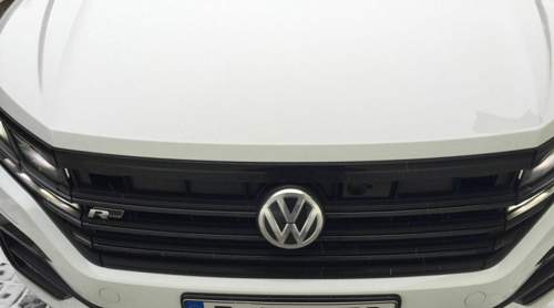

habe "meinen" diese Woche bestellt, mit Black Style Paket.
Ich hätte nun auch gerne die VW Zeichen in schwarz.
Einfach "mal schnell" schwarz überlackieren geht ja für vorne nicht wirklich.
Hat schon jemand von Euch das VW-Zeichen vorne "eingeschwärzt"?
Mein Plan wäre jetzt vom Grafiker das Logo neu setzen lassen und dann als Folie drüberkleben.
Hat jemand eine bessere Idee?
Bin für Ideen und Denkanstöße dankbar!

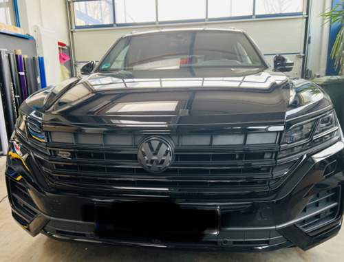

Wurde vom „Folierer“ gemacht der alle Werbefolien für mich macht. Die untere silberne Leiste vom Kühlergrill wurde auch schwarz foliert.
Anbei noch drei Bilder.
Hey, sieht super aus!
Was hast du fürs Folieren bezahlt?

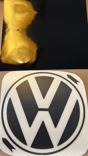

Hallo in die Runde,
Ich will meinen schwarzen Touareg ein schwarzes VW Logo verpassen, hierfür hab ich mir jetzt über eBay entsprechende Folien besorgt!
Jetzt hat mein Folierer Bedenken geäußert bzw wollte vorab wissen ob gewährleistet ist das nach dem Folieren meine Senoren/Radar unter dem Logo noch ausreichend funktionieren würden…:tja das hab ich nicht sorgfältig durchdacht gehabt ….
Der Verkäufer ist sich nicht sicher ….
Hat jemand von euch entsprechende Erfahrungen?
Als Anlage meine Folien und so wie das Logo aussehen sollte ;-)

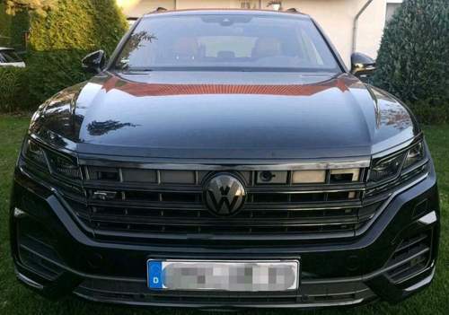

Ich habe es als Komplettsatz gekauft und vom 🙂 einbauen lassen.
Nach Jahren bis heute keine Probleme gehabt.
Ich habe ebenfalls ein Komplettsatz gekauft (vorn und hinten mit Klappen) und vom Freundlichen einbauen lassen. Er war skeptisch. Wollte es nicht war haben, daß es funktioniert. Habe es seit 2021 verbaut. Siehe Beitrag von mir mit Bildern in Kühlergrill Schraubenlöcher Klappen für Kühlergrill vom 04.03.2021. Habe nie Probleme gehabt und würde es immer wieder tun. Guten Rutsch (Ohne Auto ) und bleibt gesund.

ich habe eine einfach dunkle, teils durchsichtige Folie, auf das Emblem aufkleben lassen - ohne Probleme.
Ich glaube ein Komplettsatz ist anfälliger für Probleme.
Einfach draufkleben lassen und ausprobieren.
Kannst du den Link mal rein schicken, brauche eine Folie für den neuen, der im Sommer kommt.
Danke.
Danke dir für die Info,
Also genau das könnte ja mein Problem werden,
Ich habe jetzt eine normale Folierungsfolie, nichts super teils durchsichtig bestellt…..aber ja die Bedenken…
….welche Senoren werden denn hinter dem VW Logo angesteuert ….wenn was passiert ist VW leider raus :-(
…evtl frage ich jetzt doch beim Freundlichen nach Komplett-Satz nach …..??

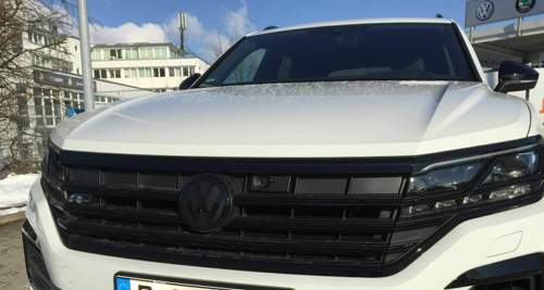

….Hallo in die Runden,
So ich habe heute meinen Folierer ein gutes neues Jahr gewünscht, daraufhin wollte er mich gleich sehen :-)
Ich habe jetzt die Folien vorne und hinten auf die Logo‘s machen lassen….bis jetzt funktioniert weiterhin alles !!!!
Bin mit dem Ergebnis zufrieden:-)

Falls du mal zufällig Zeit & Lust findest paar Fotos von vorne & hinten zu machen, wäre das natürlich mega hilfreich 🙂
klaro, hätten ja eigentlich schon bei der letzten Mail dabei sein sollen :-)
2483d668-b4d3-43d9-87cc-c309bc80865c
E0d3f7c3-5a94-41d1-8ca7-2455d57b1932

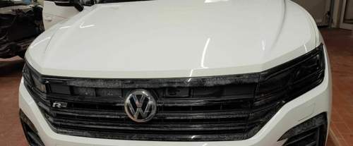

Bilder Vorher Nachher Zum Vergleich
Front-komplett-schwarz
Front-original-mit-geschlossenen-schraubenklappen
Front-original-mit-offenen-schraubenklappen
+4
das sieht ja mega geil aus!
1) Und das ist sowohl vorne als auch hinten nur eine Folie?
Also nichts aus- und einbauen?
2) Ihr habt nicht die gleiche Folie verwendet?
Weil euer hinteres Emblem sieht unterschiedlich aus.
Worin liegt der Unterschied?
