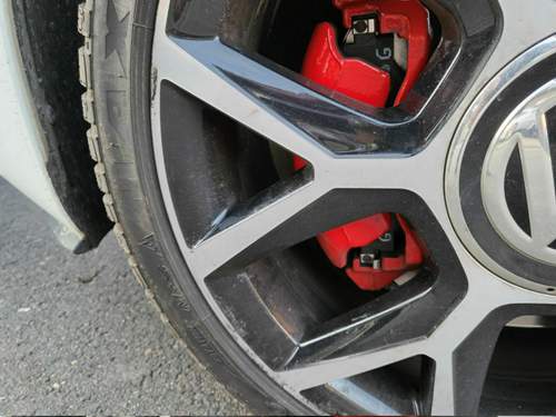

Hier der einzige Reifen mit Schneeflockensymbol, der auf die Original GTI Felge passt: Der Maxxis Premitra All Season AP3 in der Dimension 195 40 R17 !!!
20211027
ganzjahresreifen...
Stimmt - All Season, wie geschrieben
400€?
120,- pro Reifen.
Maxxis Premitra All Season AP3 195/40 R17 81V XL
das ist es uns nicht wert..

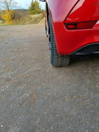

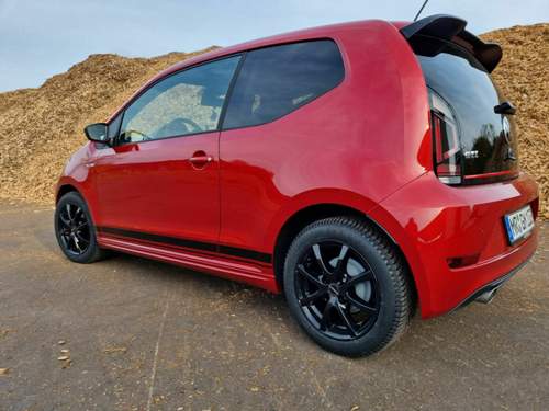

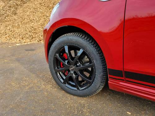

Tach zusammen,
heute hat meiner die Winterschuhe bekommen,
Borbet LV 4 black glossy 6,5x15 ET 35 mit Kleber Krisalp HP3 185x55R15.
590 € fertig montiert am Fahrzeug.
LG
vadder
20211029
20211029
20211029
+2
@vadder.meier schrieb am 29. Oktober 2021 um 20:22:39 Uhr:
Tach zusammen,
LG
vadder
Ich fahre diese Kombi schon seit Jahren und bin sehr zufrieden, haste gut gemacht und auch guten Preis bekommen! ;-)
