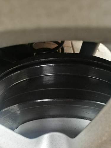

Trommeln sind nur Grundiert. Spätestens im 2.Jahr verrostet. Mit Bremssattellack schwarz Glanz. Bitte nicht rot lackieren schaut sonst furchtbar aus.
Wenn du 2 Komponenten Bremssattellack nimmst hält das ewig. War bei meinen "Alten Up nach 4 Jahren noch wie neu.
aber nicht sofort damit auf die Autobahn, sondern erstmal den Lack bei Stadttempo durch beherztes Bremsen (vorher in den Rückspiegel schauen) einbrennen. Ansonsten ziehen sich aufgrund der Fliehkraft bei hohen Geschwindigkeiten Fäden im Lack! Eigentlich ist dieser Lack ja nicht für rotierende Teile gedacht😉 Und eigentlich auch nicht für glattflächige Teile, weil er darauf nicht gleichmäßig decken wird. Besser ist ein hochtemperaturbeständiger Sprühlack. Und wenn man es dann perfekt machen will sollte man die Trommeln am Besten abbauen, lackieren und im Ofen einbrennen.
Bremstrommeln werden bei hoher Belastung ca. 300 Grad warm. Bei normalen Bremsvorgang ca. 80 Grad.
Die Bremslackfarbe ist bis 400 Grad hitzebeständig.

BILD :Lackierung v. Bremstrommel mit
Bremssattellack FOLIATEC 2164 (schwarz)
Ca. 2Jahre alt.
Img-20201205
Hast Du die Anlagefläche der Felgen auf der Trommel mitlackiert?!
Auflagefläche abgeklebt. Da reicht der werkseitig aufgetragen Rost Schutz aus. DieTrommeln mit Feinen Schmirgel 180er geschliffen. Mit Spiritus gereinigt. UP beidseitig aufgebockt. Nach ca. 6 Std. Trockenzeit Räder wieder montiert.
PS. FARBE möglichst dick gleichmäßig auftragen.
