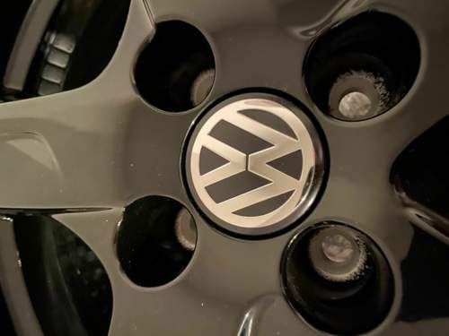

Wo hast Du die VW-Nabendeckel gekauft?

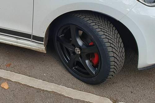

Guten Morgen,
ist zwar kein GTI, aber vlt. doch interessant.
Ich habe die originalen Felgen lackieren lassen.
Dabei handelt es sich um die Upsilon. Durch die Lackierung können sie auch im Winter gefahren werden. Reifengröße ist 185-50 R16. Fahre einen Allwetterreifen von Vredestein. Finde es passt ganz gut zum UP.

Ich bin auf PLATIN P 84 Diamant Schwarz (6,5x16) mit den Conti TS860 (195/45 R16) gegangen.
Bei ebay-Kleinanzeigen. Kommen dann aus dem Ostblock. Man muss aber auf die richtigen Innen- und Außenmaße achten.

Die Upsilon sind leider auf dem GTI nicht zugelassen!
Die Ronal R56 in 6,5 J x 16 sind beim Up-GTI Umbau-, Eintragungs- und Zulassungsfrei! ABE reicht!
Bitte, welche sind die richtigen Innen und Außenmaße für die R56 Flegen? Hast du ein Link für kaufen? Danke!
Für die R56 wären eigentlich 61,5/58mm richtig. Gibt es aber nicht. Ich habe 60/55 gekauft und den Innenring mit Textilband verdickt. Der Versand ging übrigens sehr zügig. Die Platin P84 Maße kenne ich allerdings nicht!
Der Spalt aufgrund des kleineren Außenmaßes (60 statt 61,5mm) fällt praktisch nicht auf! Der Gesamtlook ist sehr OEM!

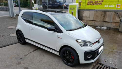

Borbet hat die LV4 wieder produziert und ich habe sie heute bestellen können. Über reifen-richtig-billig.de als Komplettrad für nur 612 Euro. Das Warten hat sich also doch gelohnt, ich freue mich!
Nur bei der Zulassungstelle von der ABE in den Schein muss ich die Daten übertragen lassen. Aber immerhin keine Umbauarbeiten. Ich bin gespannt wenn dann endlich alles dran ist. Werde dann auch Bilder nachlegen...
Korrektur: Bei den besagten Borbet LV4 musste GARNICHTS weiter eingetragen werden etc. Einfach nur ABE und Teilegutachten mitfühlen. Haben ne Menge Leute keine Ahnung gehabt und mich kirre gemacht aber so stimmts jetzt. *puh* Und sieht verdammt geil aus in glossy black!

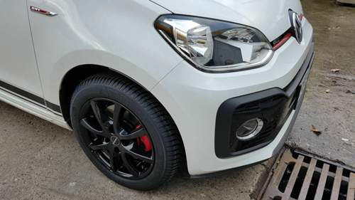

Hallo, es sind tatsächlich 15 Zoll und sieht super aus... hier nochmal die Daten und Bilder aus meinem vorherigen Beitrag:
Borbet LV 4 6,5 x 15 ET 35 4 x 100 glossy black
Kleber Krisalp HP 3 ( 185/55 R15 82T )
Viele Grüße und gute Fahrt! ;-)

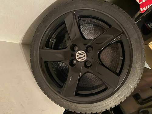

@BA1968 schrieb am 24. Oktober 2019 um 09:41:33 Uhr:
Heute sind meine Deckel auch angekommen und auch ich musste bei den Platin P84 mit ein paar Lagen Isolierband verdicken. Aber jetzt sitzen die Teile ohne zu wackeln fest drin (sie wären auch so nicht raus gefallen, aber sie hatten ein wenig Spiel) und es sieht gut aus...!

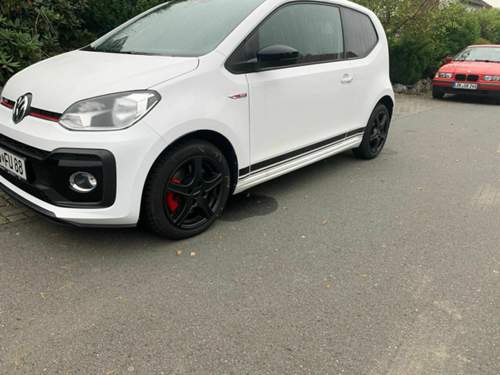

Hier mal meine Wahl:

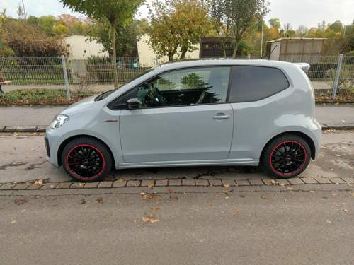

Ronal R54 Jetblack-Red (7.0 x 16 - ET 38.0)
Continental WinterContact TS860 XL (195/45 R16 H)
Eintragungsfrei (ABE)
Img-20191108-154123145-hdr
Img-20191108-154134970-hdr

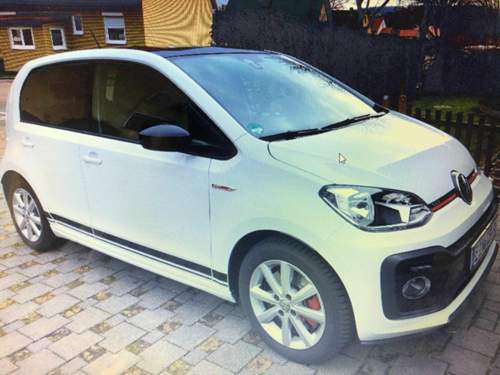

Hat wer Intresse an den Originalen Satz Alu Winterräder vom GTI?
Hätte welche zu verkaufen !!!
Siehe Bild
PS : das Auto soll auch verkauft werden , wer Intresse hat einfach melden
