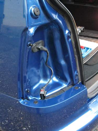

Ich bin vor ein paar Tagen mit der Ecke der Heckstoßstange gegen einen Pfosten gefahren und nicht nur die Ecke der Stoßstange ist eingedrückt, sonder die Heckleuchte hat einen abbekommen.
Jetzt habe ich die Heckleuchte ausgetauscht aber der untere Kugelbolzen ist abgerissen.
Im Ebay gibt es zwar welche aber für den Amarok, Caddy,Transporter.
https://www.ebay.de/itm/223343306121?...
Passen die oder hat mir jemand eine Teilenummer?

Scheint leider nicht zu passen :mad:
Hab leider auch vergebens versucht dieses Ersatzteil - Nr. online zu finden, ... für dich .
( z.B. auf www.7zap.com )
Einrastbolzen - Rückleuchten
... Kugelbolzen / Zapfenbolzen , Rastbolzen ...
= Nicht eben jedes Auto KFZ Teil , ist eben auch als KFZ - Online - Ersatzteil zu finden ;)
= Bleibt dir eigentlich auch nur der Weg zum :-) VAG / VW - Service Partner in deiner Region zu gehen.
Touran 1T - Rückleuchten
… oder mal beim Fahrzeugverwerter nachfragen/gucken.
Teilenummer sollte 1T0 945 272 sein.
( Kugelbolzen M6/ 10mm)
https://www.online-teile.com/.../1T0945272_Bolzen.html?language=de
leider ohne Bild, ich würde auch nach VW gehen, kostet ja nicht die Welt.
