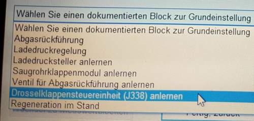

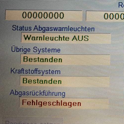

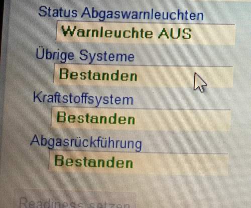

Habe die letzten Tage die neue Drosselklappe eingebaut und mit VCDS sogar einen Punkt "Anlernen" in der Grundeinstellung im Motorsteuergerät gefunden!
Bei Readiness stand bei Abgasrückführung auch immer "Fehlgeschlagen".
Nach dem Anlernen "Bestanden".
Hilft aber alles trotzdem nix... - die Lampe geht trotzdem wieder an... 😠
