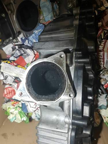

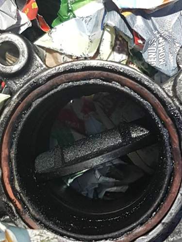

Ich hab´s getan...
Aus und Einbau hat ca 4 - 4,5 Stunden gedauert.
Was braucht man: Torx 30 und Vielzahn 8 + 10, 17er Maulschlüssel
Probleme: Ausbau war problemlos, Die Saugbrücke muss zusammen mit AGR + Drosselklappe ausgebaut werden. Unten den dicken Schlauch lösen. Erst dann kann man beides von der Saugbrücke abschrauben und reinigen.
Der Fehler P2015 "Durchsatz zu gering" wird zu Recht angezeigt. Alles ist total versifft und der Querschnitt ist verringert...
Das größte Problem war den alten Stellmotor für die Saugrohrklappe mit den 3 mitgelieferten Schrauben an die neue Saugbrücke zu schrauben.
Das muss man erst ohne eingehängte Feder und ohne eingehängte Koppelstange machen weil die neuen Schrauben sehr schwer rein gehen...
Ca 1 Stunde habe ich dafür gebraucht eine der Schrauben zu suchen, die mir in den Motorraum gefallen ist - leider nicht gefunden, sie liegt irgendwo hinter dem Ölkühler - man kommt nicht ran.
Nach dem Einbau Fehlerspeicher löschen - das "böse Licht" ist aus :-)
Hier kann man sich den Tausch ansehen.
Dort wird auch empfohlen, den Kühlmittelregler zu tauschen, weil man so schwer ran kommt und die Saugbrücke dafür demontiert werden muss. Deshalb habe ich mir das Ventil auch besorgt. Bei mir ist der Kühlmittelregler aber nicht an der Stelle wie im Video positioniert, sondern ganz rechts. Vermutlich habe ich einen anderen Motor. Hm, hab gerade nachgeschaut, er hat auch CBAB... unter Kühlmittelregler habe ich ein anderes Bauteil gefunden und bestellt. Was hat er da bestellt?
Jetzt noch Bilder von vor und nach der Reinigung vom AGR + Drosselklappe.
