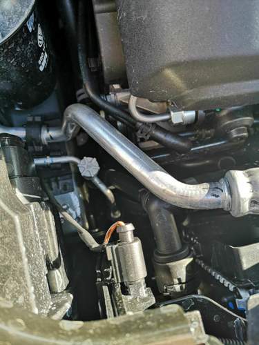

Frage zur Verlegung Kühlwasserschlauch Motorraum vorne rechts (2.0 BiTdi und Standheizung ):
Geht bei euch der Schlauch auch zwischen Metallleitung und Motor durch? Ich vermute der Kühlwasserschlauch muss auf die andere Seite von der Klimaleitung. Siehe Bild.
@eickzone schrieb am 22. August 2018 um 00:48:01 Uhr:
Vorne Beifahrer schaut bei mir so aus, Bitu mit Standheizung
