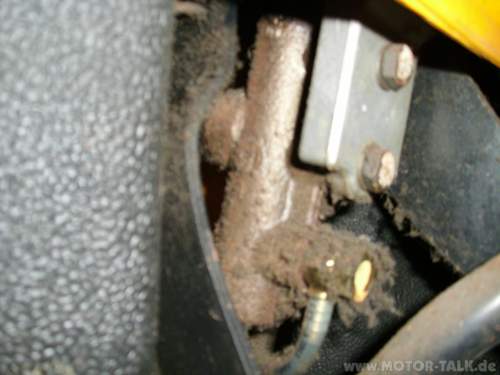

Beim Geberzylinder ist die Fußmatte bei den Pedalen feucht.

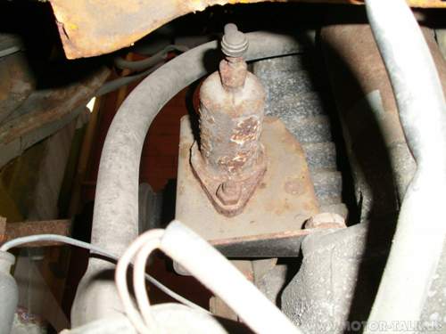

Beim Nehmerzylinder (oben am Getriebe) könnte Bremsflüssigkeit aus der
Getriebeglocke tropfen.

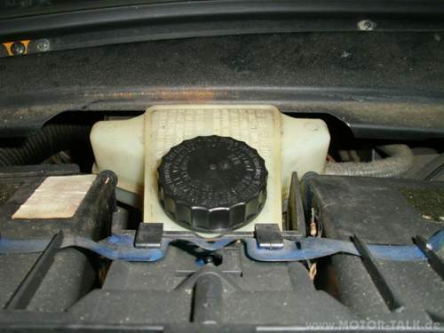

Kontrollier mal den Bremsflüssigkeitsstand (unter der Abdeckung über dem Tacho)
sollte bei MAX sein.

C4 Geber Zylinder
C5 Nehmer Zylinder

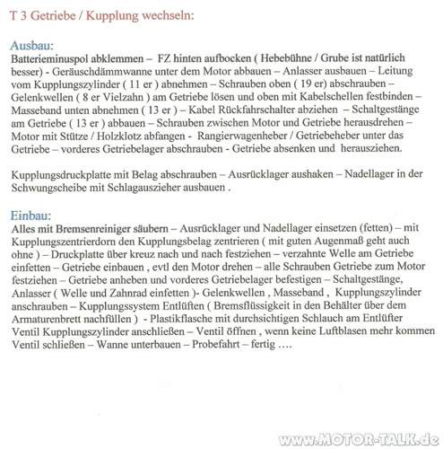

Irgendwo muß hier noch ne Beschreibung zum Kupplungs/Getriebe
wechsel sein. Sonst kein Problem , such ich wieder raus.
Thomas
C7-bulli-t3-getriebe-wechsel
