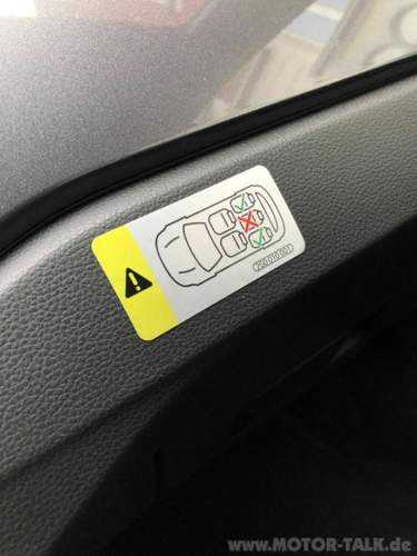

@Tvv schrieb am 5. November 2018 um 11:38:17 Uhr:
Also hattest du bei der Abholung das Schild im Auto verklebt?
C7cbf9ec-e443-4634-9c8b-49a2dce84049
@Eike1702 schrieb am 5. November 2018 um 11:59:49 Uhr:
....wenn der Aufkleber auf das Armaturenbrett geklebt ist bitte nicht auf den weichen geschäumten Teil. Das gibt hässliche Strukturveränderungen.
Ich hatte oben auf das A-Brett meines GTI’s ein Antirutsch Pad nur aufgelegt (ca. 1 Monat im August).
Ist heute noch sichtbar wo dieses lag.
Kann mir vorstellen, dass ein Aufkleber ähnlich wirkt.
Gruß Snowdy
Guter Hinweis, aber wenn selbst VW so klebt, gibt es ja eine Reklamation‘s Möglichkeit.

Mein TDI hatte den Aufkleber auch bei Abholung in WOB am 5.10.18. Er wurde dann auf meine Bitte hin entfernt. Einen Brief zu der Thematik haben wir noch nicht erhalten.
Wurde etwas erklärt?
Wir haben ja eine eingeschränkte Nutzung.

Der Mitarbeiter der uns das Auto übergeben hat wusste damit erst nichts anzufangen. Er war der Meinung das Problem wäre behoben.
Mir ist das relativ egal, zu 99 Prozent sitzen bei uns maximal zwei Leute im Auto, daher habe ich nicht weiter nachgehakt, mich hat nur der Aufkleber gestört.
