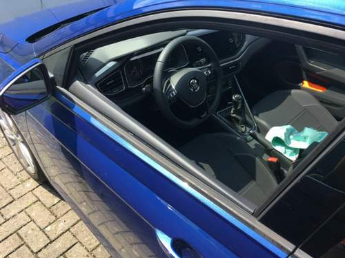

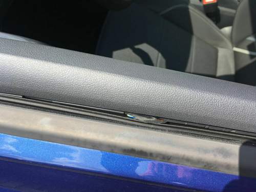

Ich habe gestern bei unserem Polo den zweiten Mangel (1. war ein schlecht aufrollender Fahrergurt) gefunden. An der Fahrertür wurde der Kabelbaum mit der Türverkleidung gequetscht, weshalb diese auch nicht richtig eingerastet ist. Da man es nur bei geöffnetem Fenster sehen kann hatte ich das bis jetzt nicht bemerkt.
Nach Aussage meines Händlers wird der Kabelbaum getauscht und die Türverkleidung korrekt montiert.

kabelbaum getauscht, ja sicher.
@Suedtiroler... schrieb am 15. Juli 2019 um 22:16:26 Uhr:
Klar tauschen - oder glaubst Du allen Ernstes, dass sich heutzutage in einer VW Werkstatt jemand findet, der ein Kabel flicken kann :D!?!
