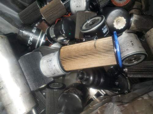

Der alte Filter war schwarz. Es lagen Teilchen im Filtergehäuse. Das war das erste Mal dass ich einen Kraftstoff Filter getauscht habe. Deswegen kann ich schlecht einschätzen ob das viel oder wenig war.

schwarz sollte der Kraftstofffilter nicht sein. anbei ein Bild von einem Kraftstofffilter. Ja innen ist es dunkel zwischen den lamellen aber schwarz ist es da nicht im Vergleich zu den Ölfiltern daneben.
