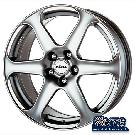

Meine RIAL 17" Felgen habe ich bereits wieder "austragen" lassen, denn da waren mir die Reifen vieeeeel zu teuer. Im Frühling werde ich die in der Bucht an den Mann bringen. ( Naja ein Paar Euros werden sicherlich dabei rüberkommen obwohl die ein paar Lackabplatzer haben..... Wer Interesse hat .....Hier ein Bild

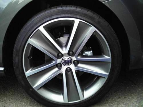

Guten Abend,greife dieses Thema nochmal auf. Kann mir jemand die Frage beantworten,ob man die Alufelgen Budapest 8x18" vom Passat 3C aufm 3BG fahren kann? Fährt Sie eventuell jemand schon aufm 3BG (eventuell Foto)? Vielen Dank
Hab im Anhang mal die Felgen um die es geht angehangen.

Was hat sie für eine ET?
Wenn ich das richtig nachgelesen habe ET44. Finde die nämlich eigentlich ganz geil. Hatte früher mal Phaeton Champion drauf. Die bekommt man aber heute leider im guten Zustand sehr sehr schlecht. Da diese zu 90% nur für den Winter beim Phaeton geordert wurden.
Sollte passen,eventuell Spurplatten draufnachen,damit sie nicht so weit drin stehen.
Auf jeden Fall musst die per Einzelabnahme eintragen lassen.

Ja das mit der Abnahme stimmt,obwohl ich bis jetzt noch nie Probleme hatte mit der Rennleitung bei Orginal VW Felgen. Dann werde ich mir die wohl eventuell holen. ?? Vielen Dank
Naja,wo kein Kläger,da kein Richter,aber wenn da einer von der Rennleitung oder beim Tüv mit Ahnung ist,dann wird's teuer,oder es gibt keinen TÜV.

Muss nochmal nachfragen,da ich leider bei den Budapest Felgen zu spät kam. Habe jetzt die Detroit Felgen in 7,5x18 ET 51 und 225/40r18 an der Hand und die finde ich vom Design auch ganz geil. Fährt die schon jemand an einem Passat 3BG? Vielen Dank
Passen nur in Verbindung mit Spurplatten ( mindestens 10mm pro Rad ) und sie müssen auch via Einzelabnahme eingetragen werden.
