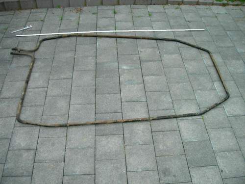

Bei meinem Käfer wollte ich seinerzeit auch einen externen Ölkühler und hatte mir auch so ein Teil gekauft.
Wegen der schlechten Qualität habe ich allerdings davon abgesehen, ihn zu verbauen.
Bei der Planung war mir allerdings aufgefallen, dass die Zuleitung zum Kühler nahezu die gleiche Oberfläche hatte, wie der Kühler selbst.
Daher habe ich mich entschlossen den externen Kühler auf die reine Zuleitung zu reduzieren.
In dem Fall ein gebogenes Stahlrohr entlang der Verschraubung der Karosserie zum Chassis.
In der Verschlauchung zwischen der Rohrschlange und dem Motor waren noch ein Ölfilter und ein Thermostat verbaut.
Die Öltemperatur war damit immer eher tendenziell zu niedrig
Dscn2746
