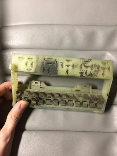

Hallo
Kann mir einer vielleicht ein beschriftetes Bild vom Sicherungskasten schicken.
Mich interessiert die Anordnung der verschiedenen Relais.
Sowie die Anschlüsse von:
Lichtschalter
Warnblinker
Scheibenwischerschalter (A-Brett)
Vielen Dank im Voraus.

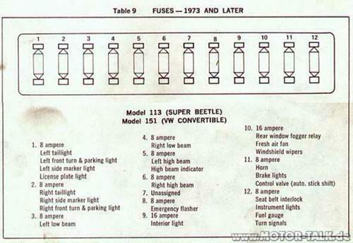

Hallo
meine Belegung, 1303 ohne Nebelscheinwerfer, Steckdose etc. siehe Anhang
Es hängt alt von den Verbrauchern ab.
Im Bsp. alles Serie
Grz. B.

mein 67er hat auf Platz 1 und 10 rot (16A) und die Anderen weiß (8A), so ist es auch nach der Bedienungsanleitung richtig.....
Florian

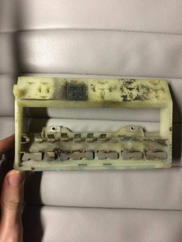

Themenstarteram 11. April 2017 um 16:41
An meinem ist extra noch so ein Bügel für die Relais dran
Themenstarteram 11. April 2017 um 22:17
Hier ein Bild von dem gleichen Sicherungskasten
