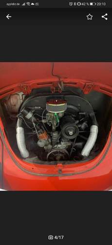

Hallo Leute,
darf ich euch bitte um einen Rat fragen.
Es geht um meinen VW Käfer 1200 Baujahr 1974
Der kleine Schlauch der vom Luftfilter runter, neben den Öleinfüllstutzen führt,
welche Funktion hat der ? Der ist im Moment noch nicht montiert bei mir, bzw.
find ich keinen passenden. Welchen Schlauch kann ich da verwenden ?
Ein Gewebeschlauch wäre wohl am idealsten. Hat da jemand einen Rat für mich bitte ?
Danke und Lg Tom
p.s.: anbei das Bild von dem Schlauch, den ich meine...

Könnte sein, dass der Schlauch dazu dient, dass er einen Teil der verbrennten Gase mitansaugt und erneut verbrennt ? Sowie auch dass er warme Luft ansaugt ?
Danke und LG

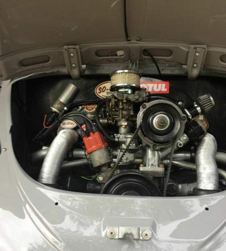

Hallo
Dieser Schlauch ist die Motorgehäuseentlüftung.
Die Dämpfe werden einfach in den Luftfilter geleitet und dann vom Motor verbrannt.
Ich habe bei mir einfach einen Mini Kurbelgehäusefilter verbaut.
Hier noch ein Bild.
Der offene Luftfilter wurde schon durch einen K&N ersetzt, da diese nie 100% dicht war.
Vielen Dank für deine Antwort, ist mir nun einiges klar.
Dient wohl wirklich, dass die Gase "nocheinmal" verbrennen sollen.
Ein kleiner Luftfilter würde auch ganz gut aussehen. Ich werds mal probieren. THX !
Lg Tom
