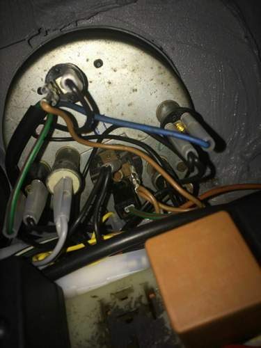

Ich habe in meinem Käfer die Instrumente von einem Porsche 914 verbaut. Leider funktioniert die Tankanzeige nicht, obwohl alles verkabelt ist.
Wenn ich die Zündung an mache springt die Anzeige manchmal bis zur Mitte und geht sofort wieder in den roten Bereich. (Reserve)
Was ist der Fehler ??
Ps im Tank sind ca 20l Benzin.
Danke im Vorraus für eure Hilfe.

Nur verkabelt oder auch den für das Instrument passenden Geber verbaut?
Themenstarteram 18. August 2017 um 17:35
Ich habe den Geber mit dem Schwimmerarm verbaut.
Der 914 hat aber einen Tauchrohrgeber, mit dem vom Käfer wird das so nicht funktionieren.

Warum hat diese Anzeige eigentlich 4 Anschlüsse ?? Oder sehe ich das falsch
Themenstarteram 18. August 2017 um 18:12
Man benötigt ja wie beim Käfer nur 2 Anschlüsse
am 18. August 2017 um 18:30
Porsche ist ebend kein Käfer,bei Doppelspulinstrumenten sind schon ein wenig mehr Anschlüsse fällig.

Kann mir einer denn so sagen wofür die ganzen Anschlüsse sind. ??
Wenn ich mich recht erinnere, dann hat die Porsche Uhr eine extra Warnleuchte für Reserve.
Ich meine, die wird über einen extra Schalter, der im Tauchrohrgeber verbaut ist, geschaltet.
deshalb sind da all die Anschlüsse dran.
Ich vermute, der Weg für Dich ist, das Porsche Instrument auf zu machen und die Tankanzeige durch ein Spuhleninstrument vom käfer oder VDO zu ersetzen.

Hallo, vielleicht hilft diese Beschreibung weiter. Bei mir zeigt das Porsche Instrument ewig lange voll an und dann geht es steil Bergab ;-) Habe im Netz irgendwann mal dieses Bild gefunden und wenn mir nichts anders mehr einfällt gehe ich das Thema mal an.

Hier anbei ein Bild der Verkabelung.
