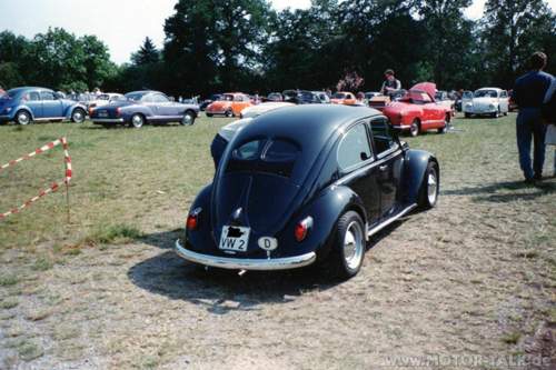

hab da mal ne Frage ich hab einen käfer BJ 67 mit liegenden Scheinwerfer und langen hauben hinten W-Haube.
Ich habe vor ein Ovali Fenster einzuschweißen, da mir aber das Brezelfenster fast besser gefällt wollte ich fragen ob es eine Möglichkeit gibt aus einem Ovali Fenster ein Brezel zu machen ohne ein neuen Fenster Ausschnitt vom Brezel zu kaufen, da diese mir zu teuer sind.
Hat jmd Bilder von einem Dünnholmer mit Brezelausschnitt, der nicht gechopt ist?
Freue mich über zahlreiche Antworten
und P.S. es ist ein custom wagen umd mir gefällt es so ich brauche keine kommentare wie "kauf dir doch ne echte Brezel"

Ich hab Dir mal ein Bild rangehängt.Ist zwar schon ein etwas älteres,aber 1992 hatte ich noch keine Digicam.
Der war super gemacht.

aber du wollstest doch kein bild von nem gechoppten mit brezel 😁
