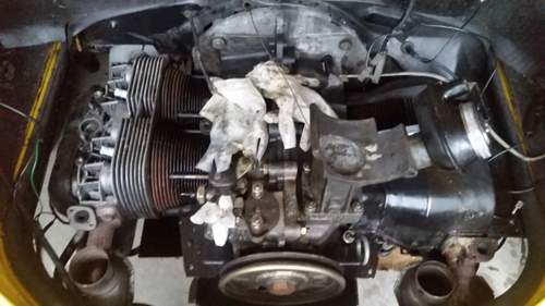

Mein 1200er México Käfer ist gerade in der Werkstatt um für den tüv fertig gemacht zu werden.
Der Meister hat meinen ölverlust kritisiert. Die Stößel auf der linken Seite hab ich darauf gewechselt weil die ganz schön gesifft haben. Heute kam das nächste Problem von weiter oben kommt es noch gelaufen. Er vermutet der ölkühler ist es, kopfdichtung ist noch in Ordnung.
Ich hab leider nicht so viel für den Käfer übrig es in der Werkstatt machen zu lassen. Ich muss es jetzt selber versuchen. Ich hab mich ein wenig schlau gemacht und in einem anderen Thema gelesen, dass jemand den gebläsekasten abgenommen hat ohne den Motor auszubauen, indem er Motorhaube+ Halter wegschraubt.
Hat irgendjemand von euch das schonmal gemacht und kann seine Erfahrung teilen? Wie muss ich genau vorgehen?
Kann ich den Motor auch drinnen lassen?
Vielen Dank schonmal für eure Hilfe

Wenn der Motor drin bleibt:
- Batterie abklemmen
- Haube + Halter ab (Position markieren)
- Lufi + Vergaser und allem was dran hängt ab
- unteres Motorblech + Thermostat ab
- Lima-Platte lösen, Elektrik abklemmen, seiliche Schrauben am Gebl.kasten lösen, Kasten anheben, Lima raus
- Saugrohr abschrauben
- Gebl.kasten raus
- Ölkühler abschrauben
Einbau mit neuen Dichtungen umgekehrt :-)
Viel Erfolg
das ganze geht allerdings viel besser wenn man den Motor eben rausnimmt...
Und Käfermotor ausbauen ist kein Hexenwerk. Wenn alle Schrauben gangbar sind liegt meist Rekord bei 30min von in die Halle fahren bis wieder rausfahren.
2 h würde ich schon einplanen wenn man es noch nicht gemacht hat. Dann eben rund um mit einem Dichtsatz alles abdichten
Auch wenn "Motor ausbauen" am Anfang vielleicht schlimm klingt ist es sicherlich die einfachere, schmerzfreiere Variante und in dem Zug kann man dann auch gleich andere Sachen mitmachen, wie zb die Kühlrippen mal sauber blasen :)

Ich hab die Dichtungen bei mir auch gewechselt, ohne die Maschine auszubauen. Ich hatten den Wagen in der Garage und konnte ihn stehen lassen, wenn ich keine Lust mehr hatte. Insgesamt hatte es bei mir einiges an Zeit gekostet. Mein Tipp: Fotos bei einzelnen Arbeitsschritten machen, das hilft beim Zusammenbau.
